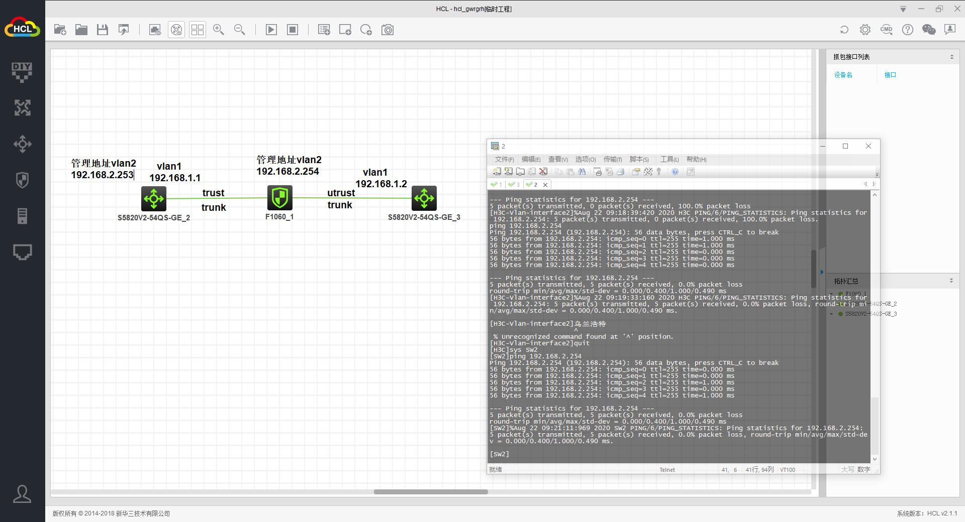

我刚刚用模拟器做了一个实验,放通的策略如下:
业务vlan是vlan1
管理vlan是vlan2
防火墙上联和下联口设置的trunk口,不然管理vlan地址up不起来。
将vlan2逻辑接口放入到trust zone,内部zone策略是permit,SW2去ping防火墙的管理地址不通,打开debug信息如下:
<H3C>*Aug 22 09:18:27:150 2020 H3C FILTER/7/PACKET: -COntext=1; The packet is denied. Src-ZOne=Trust, Dst-ZOne=Local;If-In=Vlan-interface2(1286), If-Out=InLoopBack0(1284); Packet Info:Src-IP=192.168.2.253, Dst-IP=192.168.2.254, VPN-Instance=,Src-Port=8, Dst-Port=0, Protocol=ICMP(1), Application=ICMP(22742), ACL=none, Rule-ID=none.
发现vlan if 地址是属于local zone,放通策略就通了
放通相应zone到防火墙local zone的策略就可以
