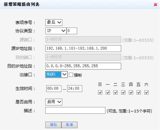

比如:某企业拥有两条带宽大小不同的因特网线路,并设置了普通用户区(IP地址范围是192.168.1.2~192.168.1.100)和管理层用户区(IP地址范围是192.168.1.101~192.168.1.200)。此时,您可以通过策略路由功能(根据源IP地址段区分)来将带宽比较小的线路分配给普通区用户,将带宽比较大的线路分配给管理层用户。
页面向导:高级设置→路由设置→策略路由

添加策略路由(单击主页面上的<新增>按钮,在弹出的对话框中设置相应的参数,单击<增加>按钮完成操作)

可以配置策略路由实现,匹配目的端口是1433的流量,出接口选择拨号口。
【高级设置】--【路由设置】--【策略路由】
