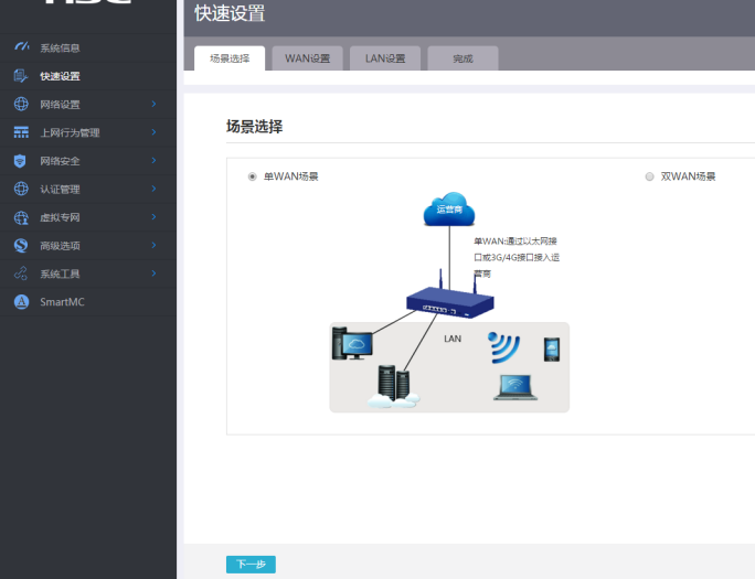

3.1 登录设备
# 登陆WEB管理页面(默认情况下,登陆地址为192.168.0.1/23,登陆用户名为admin,登陆密码为admin),在导航栏选择“快速设置”,进入“场景选择”页面,选择“单WAN场景”, 点击“下一步”按钮。

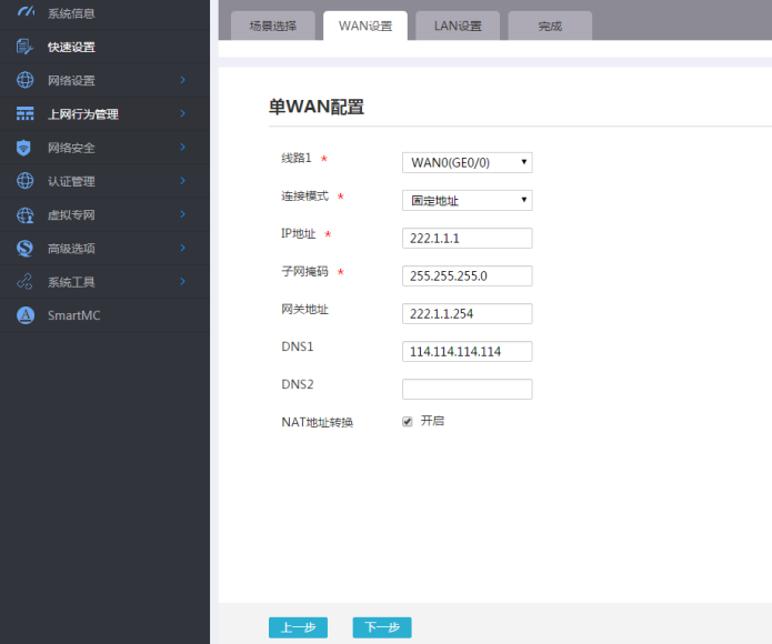

3.2 配置WAN接口参数
#WAN设置中线路1选择“WAN0(GE0/0)”,连接模式选择“固定地址”按实际需求设置IP地址,网关地址,DNS地址,NAT地址转换保持默认的“开启“状态。然后点击“下一步”按钮

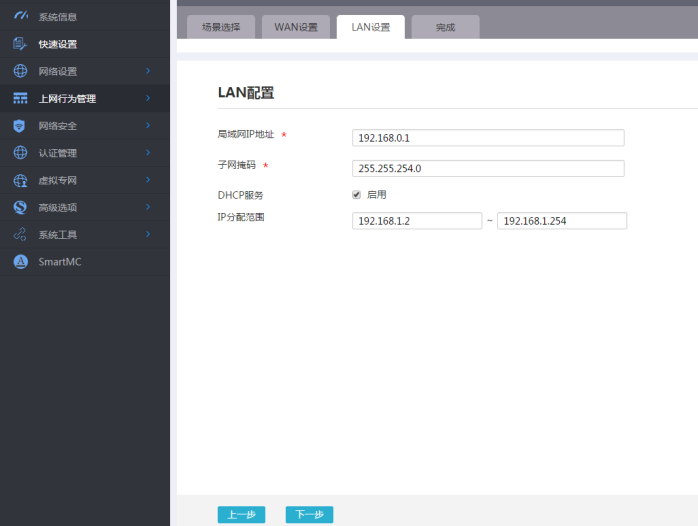

3.3 配置LAN接口参数
#进入“LAN设置”根据实际需求设置内网网段和DHCP地址分配范围,然后点击“下一步”按钮

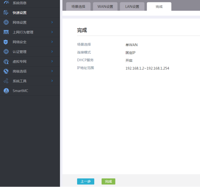

#点击“完成”按钮
3.4 保存配置
#点击页面右上角“保存”按钮,保存配置
NAT地址转换需要开启,在配置wan口页面的最下方勾选就行
zhiliao_J9p27 发表时间:2020-08-22 更多>>
我按照你说的那样配置了,上传和下载都没数据,下面的客户端也上不了网 Nat这个需要配置吗?需要的话怎么设置
zhiliao_PRDEWl 发表时间:2020-08-22
