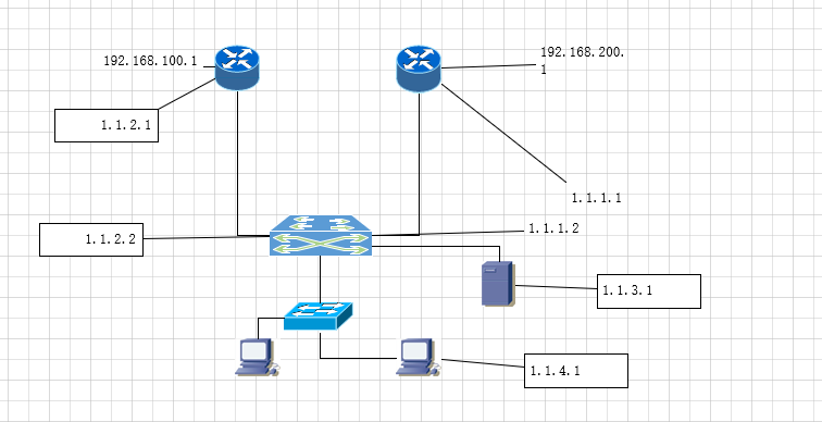

组网需求
1.1.4.1网络通信走1.1.1.1网络,同时要与1.1.3.1网络通信
其余的走1.1.2.网络,同时要与1.1.3.1网络通信
段
