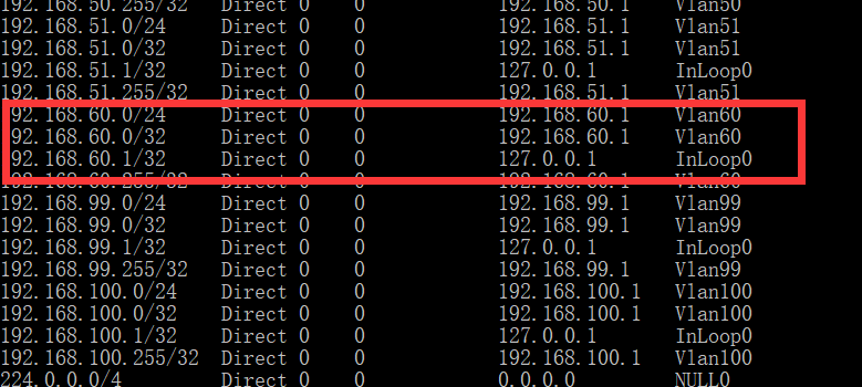

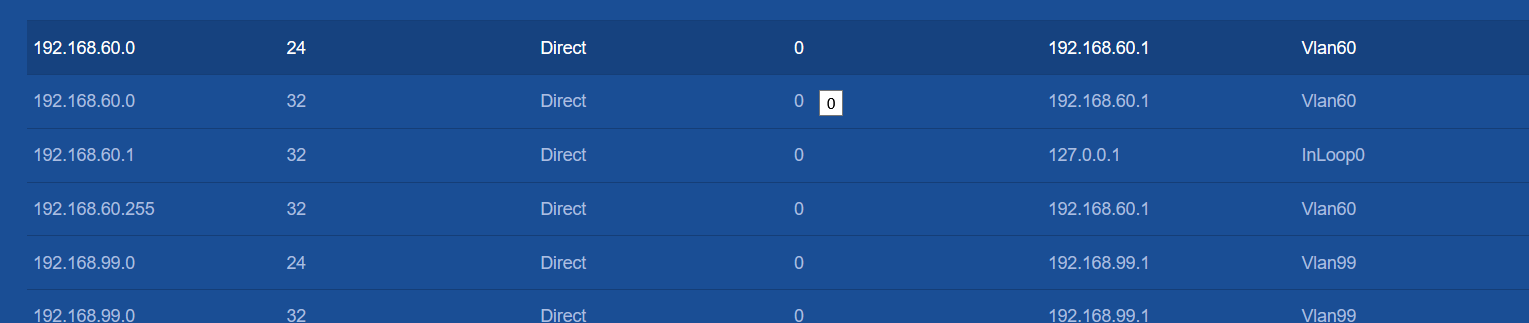

目前新加VLAN 60,不想让他上外网怎么设置?

路由器可以不写静态路由就行了
NAT中排除VLAN60的网段也可以,多种方法,随意使用。上不上外网由出口决定,交换机只负责转发。
回复zhiliao_7jBJQ:
路由上删除回来的路由就行了啊 你看下防火墙上的路由
李云龙的意大利炮 发表时间:2020-08-23 更多>>
三层交换机所有网段统一下一跳127.0.0.1,127.0.0.1下一跳0.0.0.0然后到防火墙路由。所以没法在路由上做
zhiliao_7jBJQ 发表时间:2020-08-23
回复zhiliao_7jBJQ:

看具体型号和组网
如典型三层组网
互联网-F100-C-G2- S5500V2-34S-EI -接入交换机-终端
S5500V2-34S-EI新增了VLAN 60
只要F100-C-G2侧不添加回程路由或者不添加对应NAT功能
新增的VLAN 60是无法上网的
或者实在想在S5500V2-34S-EI上做可通过ACL方式来规避

关于不让60网段上外网的问题,以下是部署的方法,请参考:
1、如果有需求内网的互通,可以在出口设备上使用ACL来指定特定的网段参与NAT转换,60网段的使用deny拒绝。
2、如果没有需求实现内网互通,或者部分不能互通,可使用ACL来限制,并出口设备上使用ACL来指定特定的网段参与NAT转换,60网段的使用deny拒绝即可。
3、如果直接不允许60网段互通出来,直接不发布路由,或者部署ACL拒绝60网段访问所有即可。
