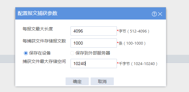

防火墙自身抓包功能怎样设置才能让一次抓的报文多一些?

现在默认参数墙抓的包都是每几十k一个捕获文件,怎么设置抓包参数可以一次性多抓些?
目前无法设置。
如果想多抓包,可以在电脑使用抓包工具来抓取看下。

这个目前没有办法设置,每次抓包大小固定
粉丝:97人 关注:1人
可以用acl去匹配想抓的流量。设置好报文捕获参数,然后全局去抓,这样得到的抓包文件就多一些,也不需要去庞大的抓包文件中去寻找自己想要的那部分报文。
