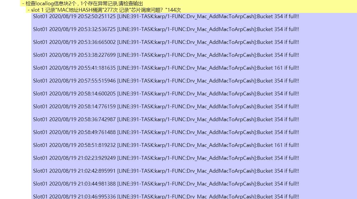

诊断报告显示MAC地址HASH捅满,怎么处理
2020-08-23提问
  • 2收藏,2062浏览
粉丝:3人 关注:0人
这是核心,2台配置了DRNI,诊断报告显示MAC地址HASH捅满,型号是S9820-8C
段
粉丝:人 关注:人
这个先看看接口流量是否均匀,查看设备当前ecmp占用情况
看了一下接口状态,主核心Input (total): 444540431060 packets, 655573329715478 bytes; 备核心Input (total): 462477208090 packets, 682372040235257 bytes
