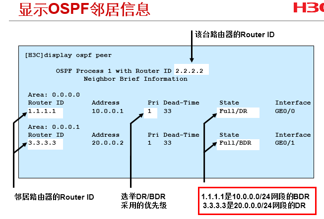

请问右下角的描述正确吗,1.1.1.1应该是DR吧?

正确的。
可以使用dis ospf peer verbose进一步确认。会有mode is dr或bdr的显示。

正确
BDR
星辰_ 发表时间:2020-08-24 更多>>
请问1.1.1.1到底是DR还是BDR呢?
zhiliao_jUoupn 发表时间:2020-08-24
BDR
