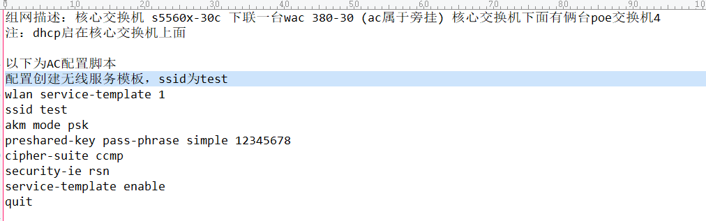

大家帮忙看看这样上线配置需要手动在ac里面录入 ap的序列号吗?z这个是脚本
把这个脚本刷进去,等待15分钟左右ap会自动上线!这样做对不对,还是需要在配置一些其他命令!
麻烦各位老大帮忙看看!

(1) 在AC上配置相关VLAN,并放通对应接口,开启DHCP server功能,AP
通过DHCP server自动获取IP地址。
(2) 开启自动AP功能和AP自动固化功能。
[AC] wlan auto-ap enable
[AC] wlan auto-persistent enable
然后当AP全部上线以后display wlan ap all查看一下上线AP的型号,例如是WA4320H-SI
wlan ap-group default-group
ap-model WA2610H
 radio 1
   service-template 1
radio enable
 radio 2
   service-template 1
radio enable
补上这些配置,就可以正常使用无线la

再加一下:
# 开启自动AP功能。
# 开启自动AP自动固化功能。

你配置的这个是服务模板,就是终端关联的SSID的配置,让AP上线还得配置AP模板,同时还得有dhcp server,让AP获取地址。建议按照案例集配置一下:
http://www.h3c.com/cn/Service/Document_Software/Document_Center/Wlan/Xiao_Bei/H3C_WAC380/
