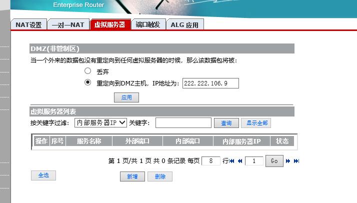

服务器配的192.168.235端,在外面需要用公网IP访问
zhiliao_0Kqeby 发表时间:2020-08-24 更多>>
请问公网IP应该在哪里填写?将公网IP填写重定向到DMZ主机那里吗?
不需要重定向,看看我发的答案,看完就明白了,每一项参数都的功能都写出来了
李云龙的意大利炮 发表时间:2020-08-24
比如通过222.222.107.9:8888访问内网服务器?222.222.107.9应该对应填写在什么位置?
222.222.107.9是你WAN口地址 不需要写
如果WAN配置的是222.222.107.8?但是内网服务器用的是222.222.107.9,应该怎么设置?
看你WAN口掩码的呀,可以仔细阅读我发的这个答案吗?
看你发的答案了,因为对这块不太懂,所以多问一下。目前可用IP是3个,但是电信给的掩码最后一位是192,掩码填写没问题。但是给的IP地址并不是同一个地址段的?按照你说的配了,但是访问不了服务器。
外部端口随意修改,有些常用端口运营商会封禁
用的是8888
那你直接使用WAN的地址去测试看下,这款路由器默认就是用WAN的地址去映射的
电信给的IP是两个地址段的,WAN口的IP和我陪在服务器的不是一段,直接用NAT转换可以访问呢,但是用端口访问不到服务器
不太明白你说的两个地址段是什么意思,正常1.1.1.1 255.255.255.252 1.1.1.2这样的地址去映射是没有问题的,WAN口和网关总要在一个网段啊。
WAN口是1.1.1.1 服务器配的1.1.106.2,我在测试一下吗
服务器应该是私网地址呀,你直接配置的公网地址?
