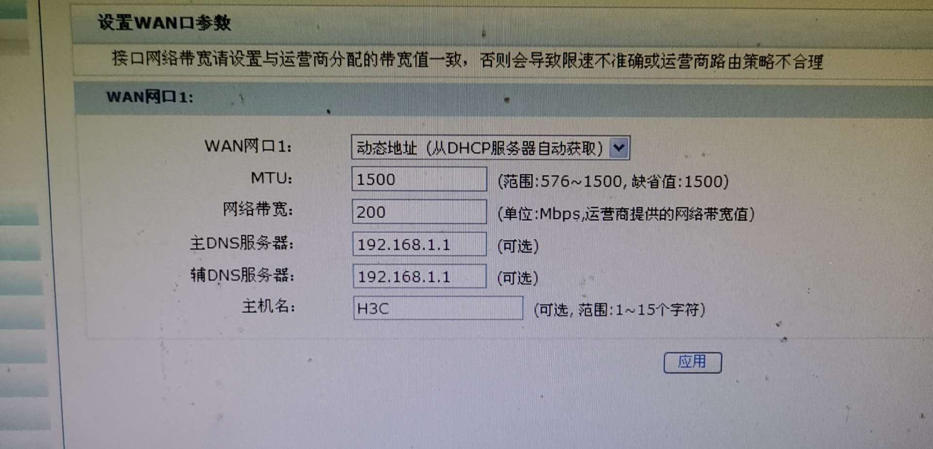

我家用的是移动宽带,要ER2200G2从移动配的路由上获取动态IP上网。可是上不了网。求各位大侠支招。
zhiliao_y0P06 知了小白
跳过ER2200G2可以上网 ,其它的不会怎么设置。

移动的线直接接电脑可以上网吗?

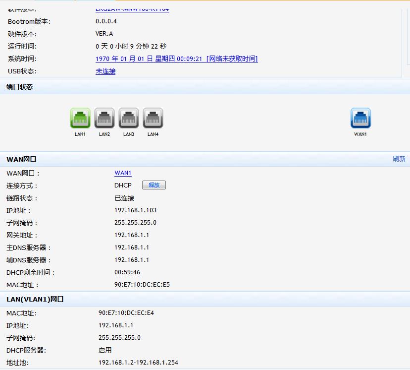

LAN地址改另一个网段试试看,我看LAN和WAN都是192.168.1.1 的地址。这样是有问题的
修改LAN地址为192.168.2.1或者172.16.1.1类似的地址,不要用192.168.1.1

关于无法上网的问题,以下是排查要点,请参考:
1、跳过ER2200G2看下是否能上网,如果不可以,请检查下外网的物理链路是否有问题,需运营商共同解决。
2、跳过ER2200G2可以上网,需要进一步检查ER2200的配置:
 2.1、确认已配置了默认路由指向到ER2200
 2.2、检查下ER2200G2是否获取到了IP地址。
 2.3、确认ER2200G2已经部署了NAT地址转换。
