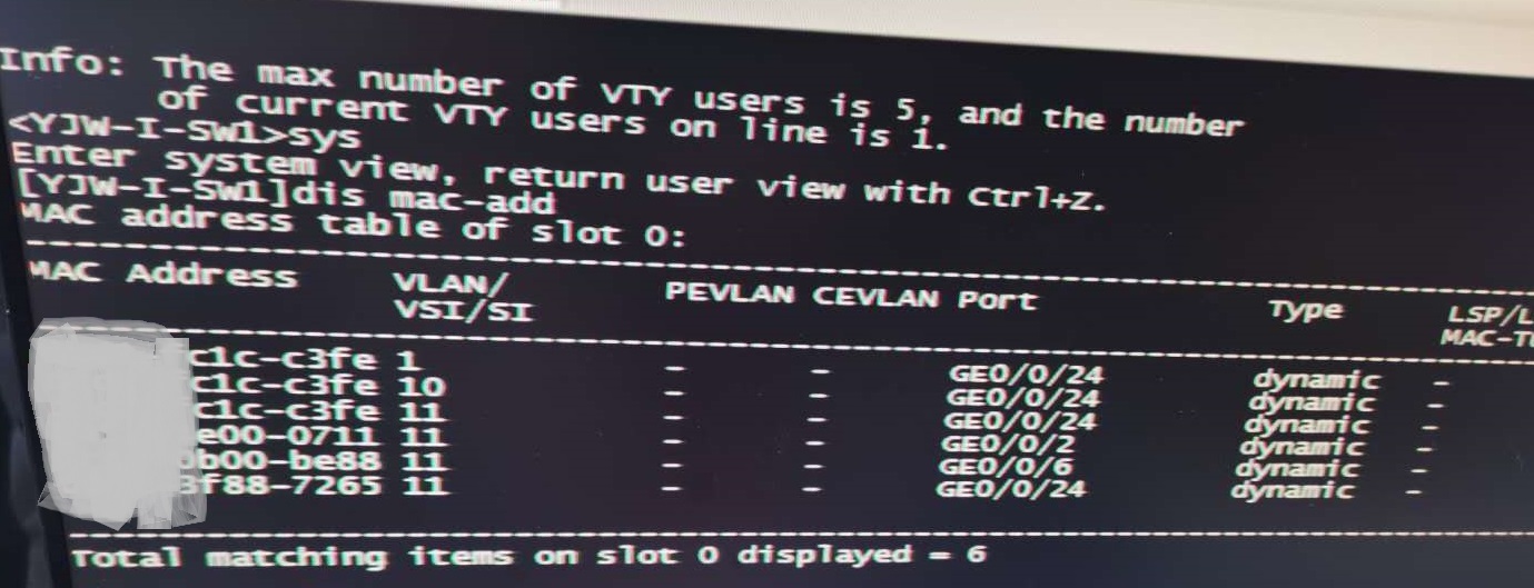

      设备是投入运行的,在一次检查中发现交换机的24口mac显示异常。比如1口2口之类的业务口都只显示一个实际接入的mac地址,24口显示一个vlan1的mac,一个vlan10的mac,一个vlan100的mac,还显示一个接入设备的真实mac。vlan10是我们局要求的管理vlan,vlan100是业务vlan。

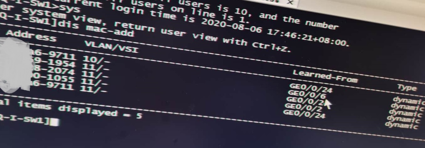

      现在核查的问题是我们监测到交换机24口有接入设备实际mac,vlan1mac,vlan10mac,vlan100mac四个mac的设备没问题,单有十来台交换机我们监测有异常,一查发现24口都少了一个vlan1的mac。这几个虚拟mac还是相同的,有什么作用麽,需要怎么解决。

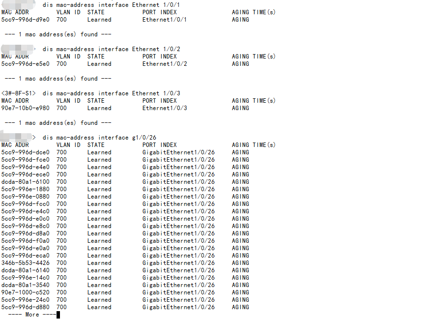

虚拟的MAC应该是交换机的,其他接口学习到一个MAC,这是因为接的中断,而交换机的互联地址学习到的MAC,不光有交换机的,还有别的交换机透传过来的。类似下面这样,G1/0/26就是互联的接口。
你是说它是从上行网络过来的麽,下行设备我都核查过,没有相应mac。上行通过光纤到某个核心汇集路由器,这边的会传到终端节点那个交换机麽

24口是作为上行口接入网络么?如果是,应该是开启了trunk,学习到了其他的MAC地址。

是上行接口,应该是trunk口,但是那些mac地址我在接入设备中没有发现,是虚拟的,交换机应该是华三的,不然就是你们合作伙伴华为的,国企不让用其它品牌,而且华三比华为性价比稍微

几个相同的应该是交换机的虚拟地址,有些交换机是有CPU的MAC地址的。

因为我这变发现一个系统监测告警的问题,最后查找就查到交换机了,这些虚拟mac都有的交换机对应的平台没告警,少了vlan1mac的就都有告警。这个告警又不影响业务,但对考核有影响,当时调试的也没发现啥问题
