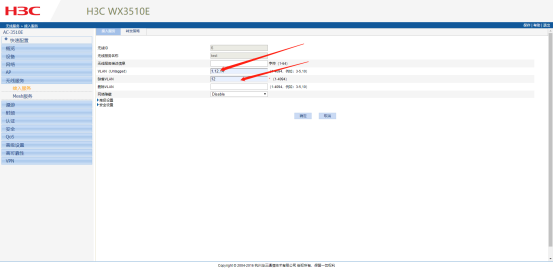

请问在AC上面新增无线名称时,为什么添加加密方法的那块是灰色的,不能添加
就是下面那个安全设置
粉丝:52人 关注:4人
是不是你前面创建无线服务的时候选择的是“clear”,这个代表不加密
粉丝:97人 关注:1人
