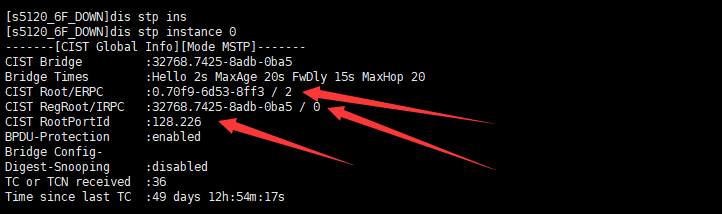

咨询个大佬详细解释一下生成树信息,下图的Root/ERPC, RegRoot/IRPC,RootPortId怎么解释,特别是RootportId怎么计算出的数值有点不太理解
Kylin 九段
粉丝:21人 关注:8人
 Bridge ID           : 32768.78b4-32c7-0200
 网桥ID,由两部分构成:“.”之前和之后的内容分别表示为本设备的优先级和本设备的MAC地址。
 譬如,“32768.000f-e200-2200”表示本设备的优先级为32768,其MAC地址为000F-E200-2200
 Bridge times        : Hello 2s MaxAge 20s FwdDelay 15s MaxHops 20
 Root ID/ERPC        : 32768.78b3-b1d2-0100, 20
 总根ID/外部路径开销(即本设备到总根的路径开销)
 RegRoot ID/IRPC     : 32768.78b4-32c7-0200, 0
 域根ID/内部路径开销(即本设备到域根的路径开销)
RootportId 就是设置自己根据端口号生成的。
