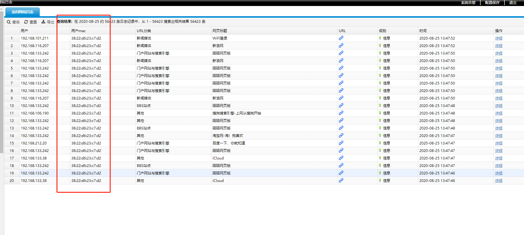

组网结构
接入交换机-核心交换机-ACG-出口防火墙
现在学习到的都是核心网关的MAC地址,怎样才能学习到每个终端的MAC呢
组网结构

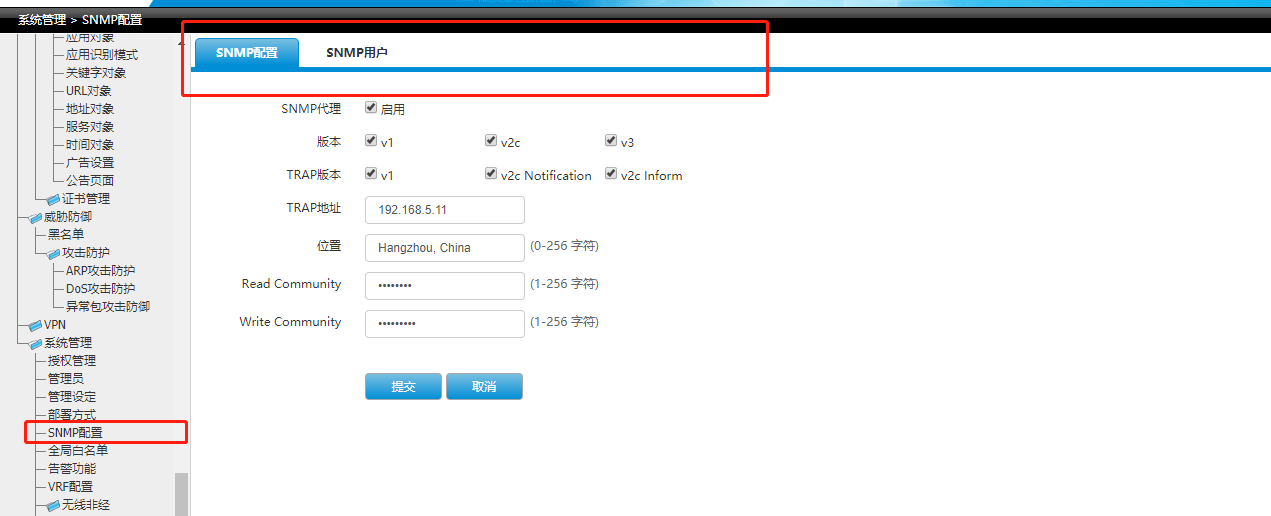

需要配置跨三层mac地址功能,参考如下链接
https://www.h3c.com/cn/d_202007/1312829_30005_0.htm
粉丝:24人 关注:1人
开启跨三层学习,案例参考:https://zhiliao.h3c.com/Theme/details/57097
