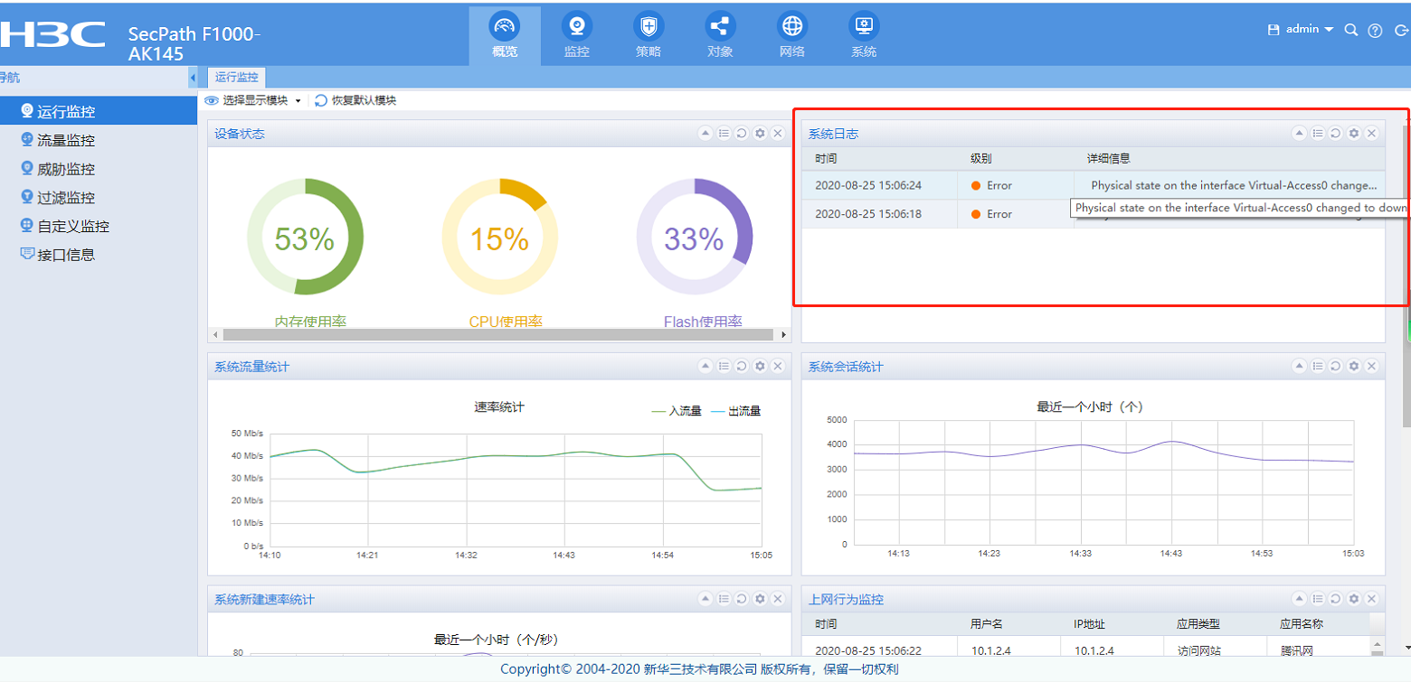

防火墙接口up/down
2020-08-25提问
  • 1收藏,2775浏览
Kuma 一段
粉丝:2人 关注:0人
如图所示这个接口一直频繁up、down是什么原因,实际接口下没有找到这个接口
粉丝:97人 关注:1人
这个是L2TP vpn的接口吧,无需刻意关注。
看下是否部署有L2TP VPN,如果有,需确认L2TP VPN的配置是否已完成,终端的L2TP VPN拨号是否部署完成并使用了正确的用户名、密码登陆。
如果没有部署L2TP VPN,可以把这个VT 0端口给删除。
