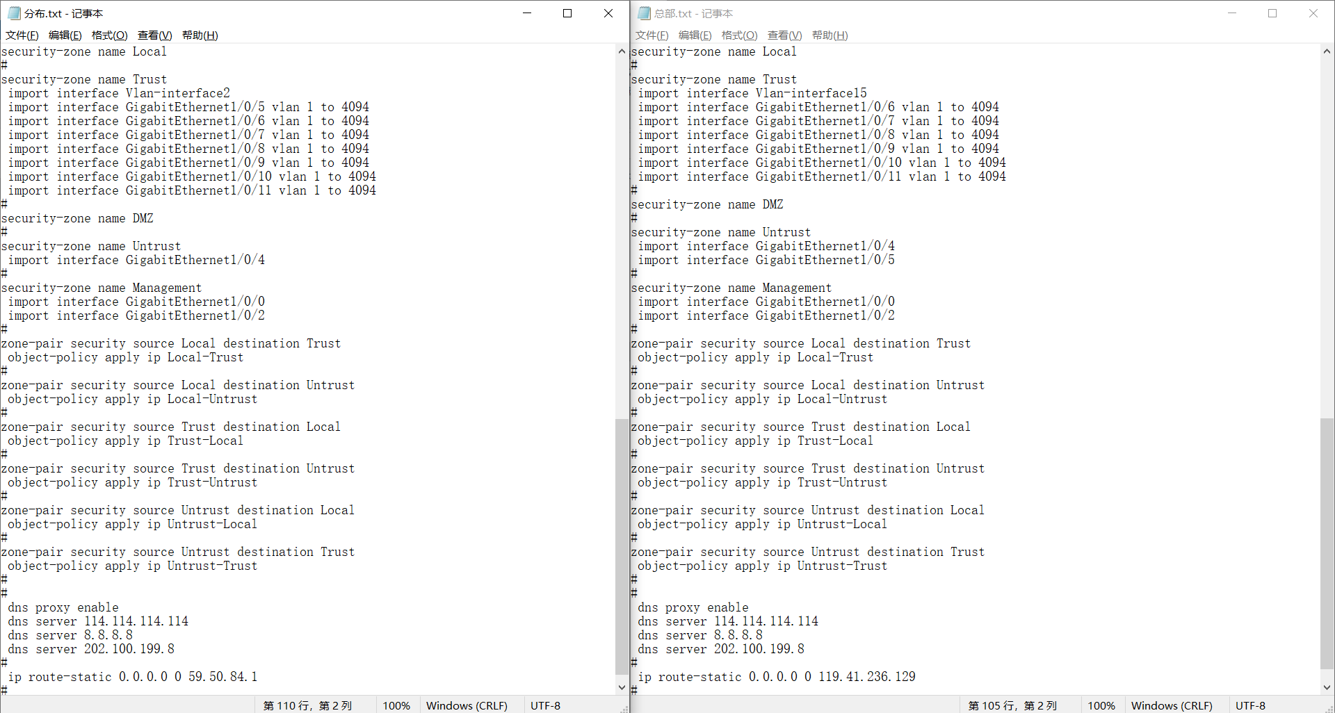

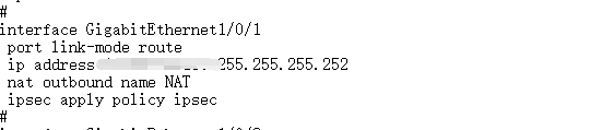

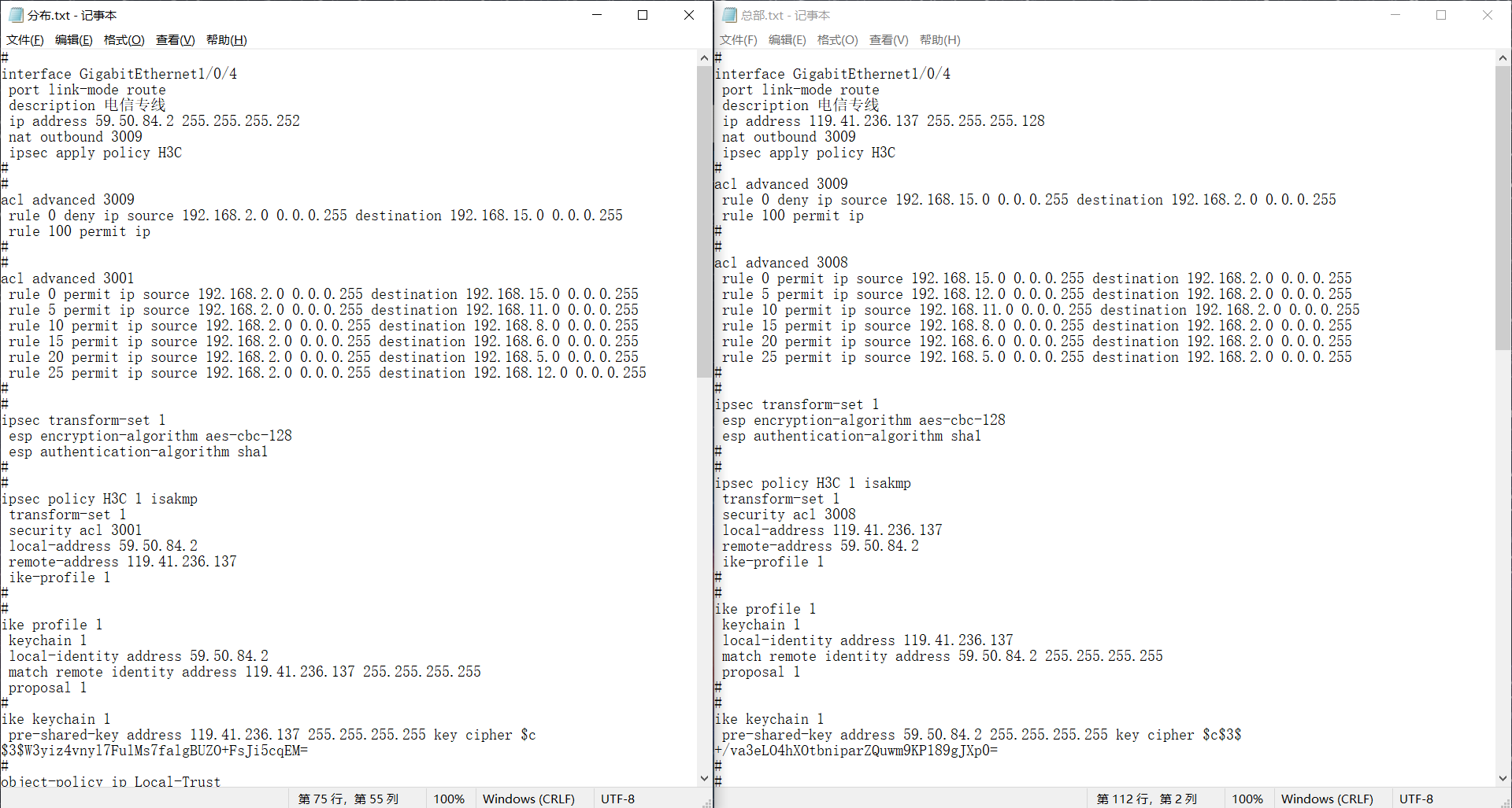

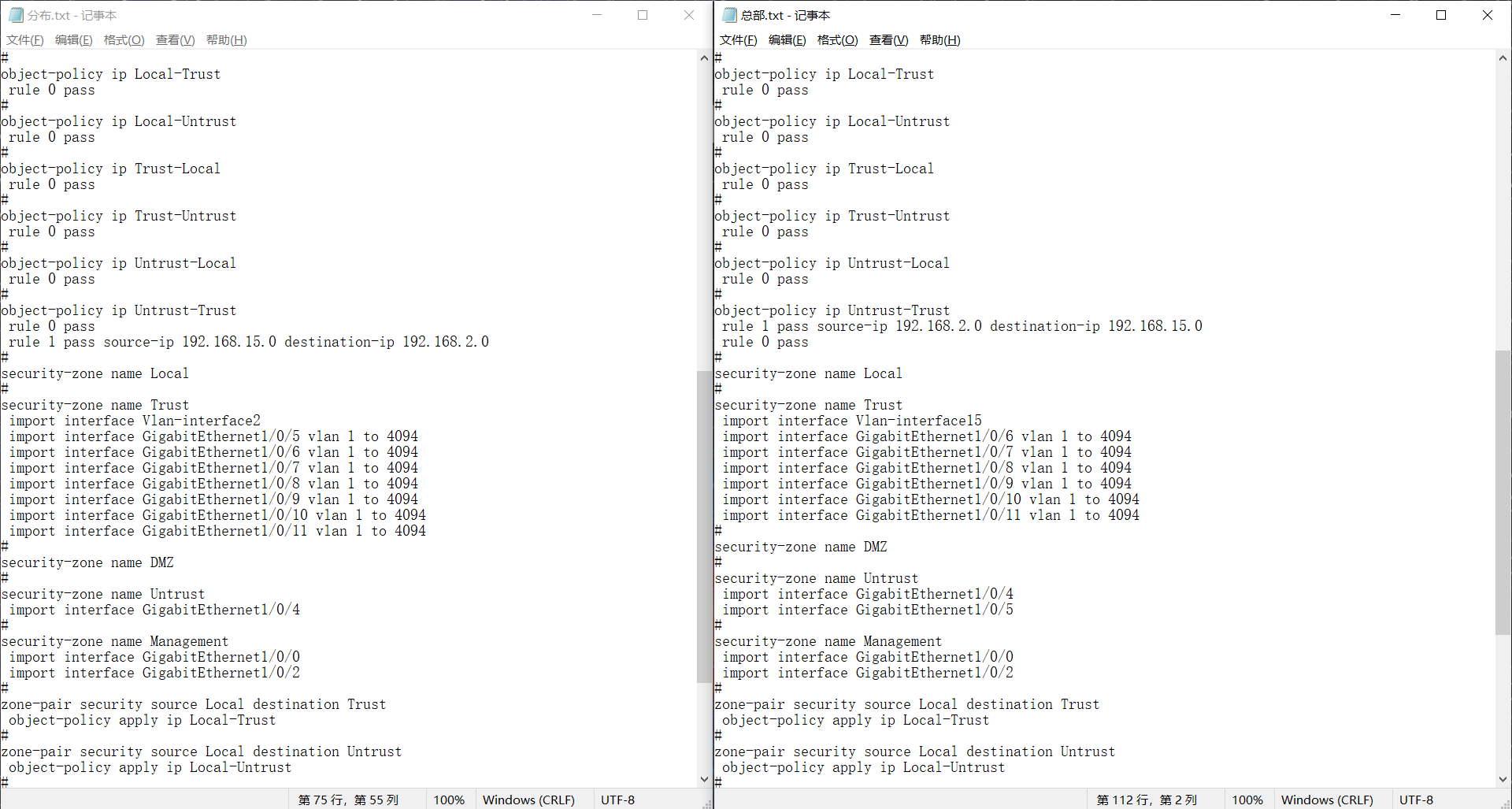

按照轻轻松松上的模板在两台F1000系列防火墙上做了固定IP的IPSEC,测试的时候发现两端的内网网关相互不通,无法建立起ipsec。两端的终端上网正常,可以相互ping到对端防火墙的出口。dis ike sa为空,dis ipsec sa 也为空,但将配置放入到模拟器中就可以成功对接成功,以下是我的配置图片和配置文件:

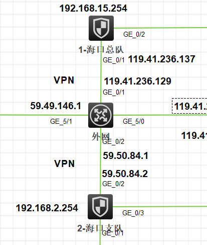

下面是拓扑图:
我想问问各位大师我这个配置在实际情况中还需要添加啥命令吗?

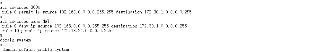

现实情况中,你的感兴趣流被nat了,把所有的ACL3000都在nat里面拒绝掉,保证两边密钥一样。
回复COOSK琨琨:
你把3000里面的放在3999里面的时候,都拒绝掉,都是固定IP去对接,是最简单的。

回复COOSK琨琨:
不是 nat后面跟acl 然后拒绝掉
