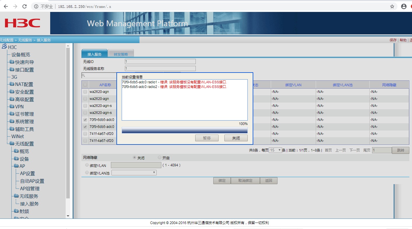

msr 930 (内置AC ),设置无线服务接入时
 错误:该服务模板没有配置WLAN-Ess接口。 绑定信号时出现
错误: 该服务模板没有配置WLAN-ESS接口.
请各位大神帮忙给一个详细的WEB操作设置说明。

pc 四段
可以在命令行配置
[H3C]port-security enable
[H3C]interface wlan-bss 1
[H3C-WLAN-BSS1]port-security port-mode psk
[H3C-WLAN-BSS1]port-security preshared-key pass-phrase simple 12345678
[H3C-WLAN-BSS1]port-security tx-key-type 11key
[H3C-WLAN-BSS1]port access vlan 2
[H3C-WLAN-BSS1]quit
[H3C]interface wlan-bss 2
[H3C-WLAN-BSS2]port-security port-mode psk
[H3C-WLAN-BSS2]port-security preshared-key pass-phrase simple 12345678
[H3C-WLAN-BSS2]port-security tx-key-type 11key
[H3C-WLAN-BSS2]port access vlan 2
[H3C-WLAN-BSS2]quit
# 设置无线服务模板,设置SSID为psktest并启用。
[H3C]wlan service-template 1 crypto
[H3C-wlan-st-1]ssid psktest
[H3C-wlan-st-1]security-ie rsn
[H3C-wlan-st-1]cipher-suite ccmp
[H3C-wlan-st-1]authentication-method open-system
[H3C-wlan-st-1]service-template enable
[H3C-wlan-st-1]quit
# 进入无线radio口绑定服务模板。
 [H3C]interface wlan-radio1/0/1
[H3C-WLAN-Radio1/0/1]service-template 1 interface wlan-bss 1
[H3C]interface wlan-radio1/0/2
[H3C-WLAN-Radio1/0/2]service-template 1 interface wlan-bss 2
[H3C-WLAN-Radio1/0/2]quit
