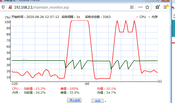

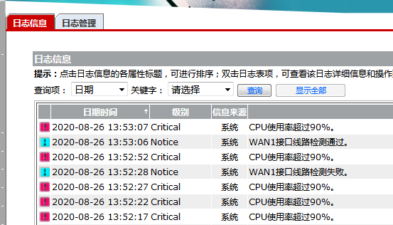

CPU经常达到100%,然后就掉线,无法拨号连接

cpu打满,就是性能问题,之后拨号等动作都是不行的。
可能原因有两种,一是业务流量大,确实打到设备性能上限了,这种情况只能减少一部分业务量,或者换更强的设备。另一种就是有攻击,内网或外网大量的报文访问设备,设备处理不过来导致cpu打满,这种情况可以尝试打开设备安全相关的防护功能,但不一定能防得住,如果防不住,就需要在内外网抓包,看流量里面有啥异常的,再去干掉异常流量来源。
两台电脑不会是业务流量太大。主要关注有没有攻击吧,比如拨号之后,盯着wan口流量大小,如果wan口出现流量特别大,那就有可能有攻击。

现在接了两台电脑,异常流量没有超过设置阙值

请知:
1、是否存在路由冲突:路由冲突会导致设备转发任务cpu消耗过大
2、虚拟服务器条目配置是否过多:虚拟服务器配置过多,导致重定向流量多大,过多消耗CPU
3、是否有IPsec VPN业务,VPN流量是否过大:VPN报文加解密会消耗CPU性能,
4、是否开启设备alg功能,alg功能会消耗较多cpu。
5、设备是否配置了较多的安全机制,访问控制策略等消耗CPU的功能。

路由器冲突,一般两个都会断是吧,这个超过100%都是在下午的时候,2跟3没开,,alg功能全开,现在暂停测试试试,再看看是什么原因

关于CPU使用率过高的问题,以下是排查要点,请参考:
1、看下是否业务量过大。
2、看下是否有异常的流量,可开启流量异常的防护。
3、根据异常的流量,如果有攻击行为,可使用路由器的防火墙出入站规则来进行拦截。
4、同时看下ARP是否异常,可使用IP MAC过滤。
5、另外看下软件版本是否最新,可考虑升级到最新。
