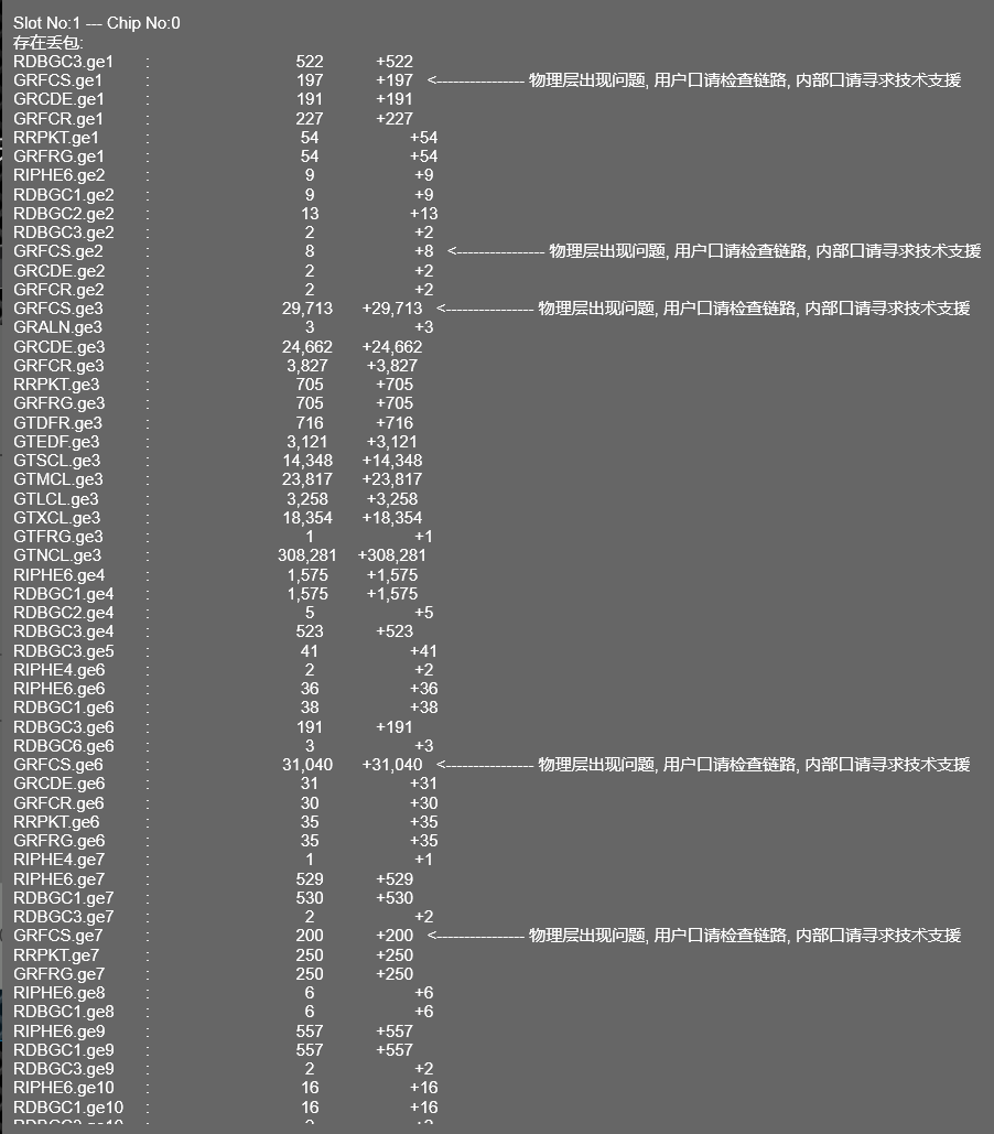

交换机诊断日志导入到标杆的神器后显示的ASIC计数检查,这个要怎么看?
物理层出现问题,以下是排查要点,请参考:
1、检查下端口是否有CRC错包。
2、可通过更换物理链路、端口、端口模块看下是否能恢复。
3、另外看下Logbuffer和localbuffer是否有其他相应的报错。
