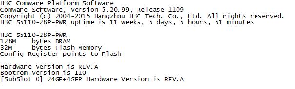

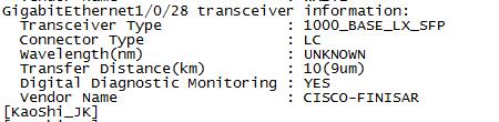

光接口, 每天不定时down掉几次 两三分钟后恢复,其中光模块波长未知,相关截图如下
应该使用的是思科的光模块吧?可能是适配的问题而不稳定。
需检查下光纤线路是否正常。
可使用替换法更换本端和对端的光模块、光口、光纤跳线看下是否能正常。
另外建议使用H3C原厂光模块。
对端相应端口显示正常,各信息可以识别
