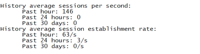

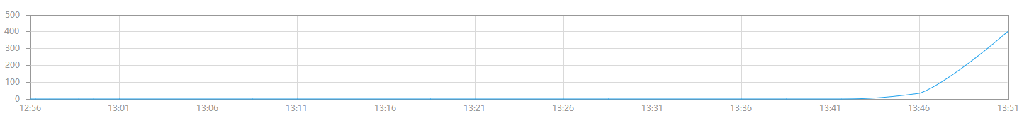

这些数据是否过高?
看起来没有达到峰值,是正常的。

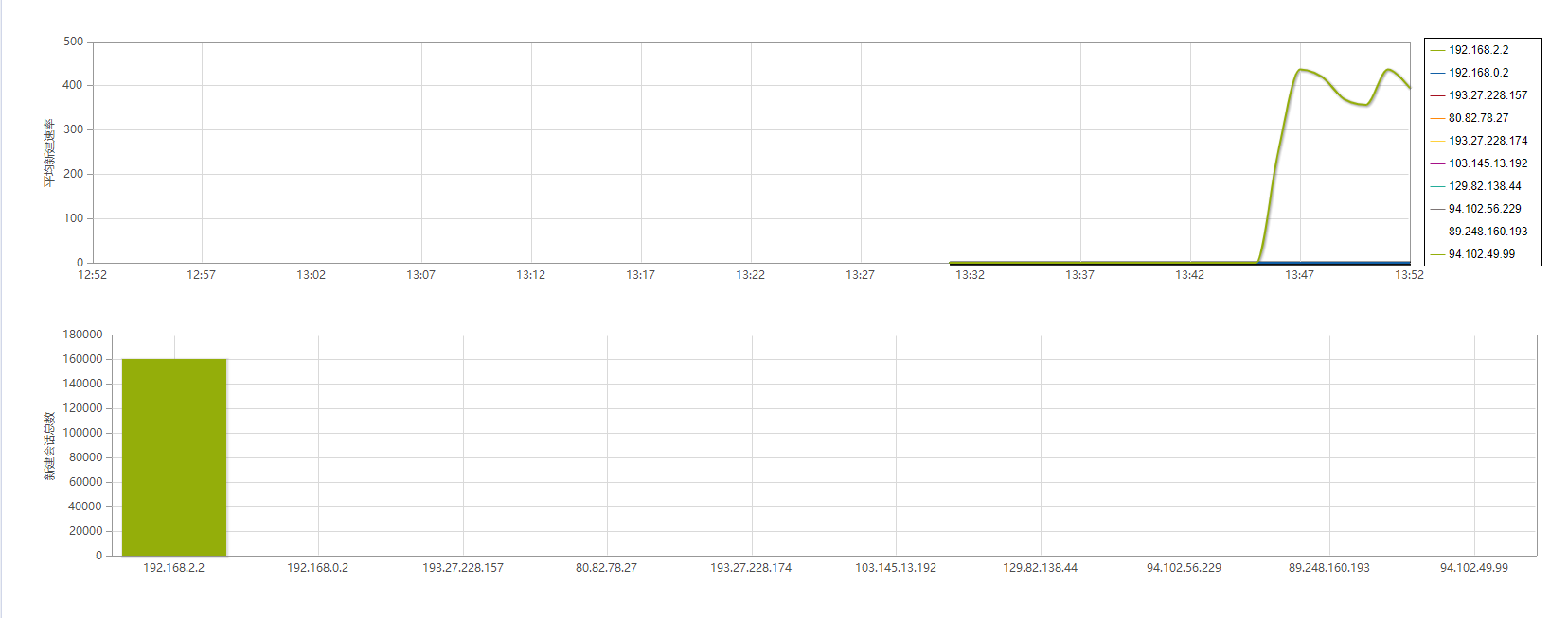

检查下192.168.2.2这个主机主要是在与那个目标IP在进行会话。
如果这个192.168.2.2这个IP不明确,可以使用安全策略来拦截。
