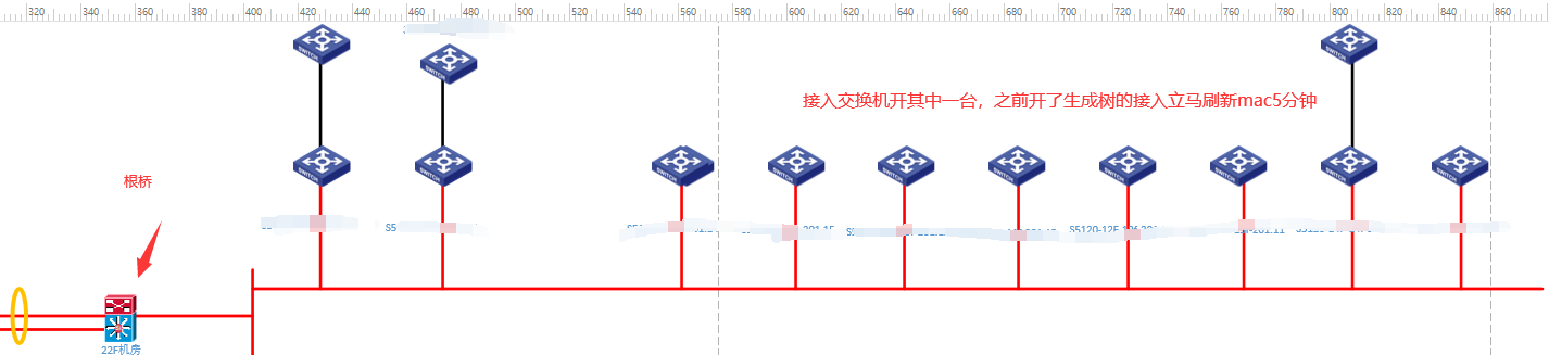

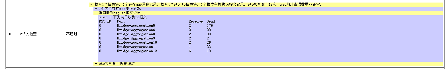

如下图所示,问个大佬咨询一下,接入交换机开启生成树以后,会发现网络中的汇聚交换机(根桥)就直接存在TC报文。比如 汇聚(主根桥)跟底下的接入交换机进行互联时,当其中一台接入发生断电或者整个网络拓扑改变以后,之前开启生成树的接入交换机集体刷新mac地址表300S。(业务中断5分钟)怎么取消这个TC报文存在导致网络波动,我在网络稳定的时候模拟交换机以外断电,将互联的接入交换机聚合组shutdown,再开启。立马整个网络中开启生成树的接入交换机就全部刷新mac地址表,集体业务中断5分钟。

第三点 怎么开启stp TC保护?前边两点都做了
cainiao1hao 发表时间:2020-08-26
您好,可以全局使用如下命令看下: stp tc-protection
得闲饮茶013 发表时间:2020-08-26
这是在接入交换机做还是在汇聚交换机做
您好,可以先在汇聚做。
汇聚是不会进行mac地址刷新的 只有那个接入会出现TC报文以后立马刷新mac
这样的话接入交换机也开启看下。
让俊总给你加鸡腿
望采纳,感谢支持!
