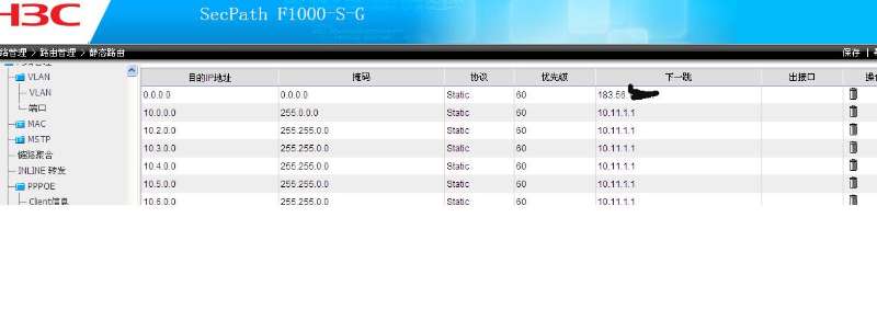

大家好:我这里有条专线,默认是出口,但我需要把拨号的宽带作为默认路由出口,操作添加了: ip route-static 0.0.0.0 0 dialer 1  preference 50 后上不了网。宽带拨号已经连接成功的,不知哪里没有配置好。

拔掉专线试下,如果好使说明路由或者来回路径配置的有点问题。
如果拔掉专线还不行,试试电脑去ping wan口的对端地址,一般来说拨号都会获取一个网关,电脑直接ping这个网关看看能不能通。不通的话,检查下有没有做安全类的配置,比如安全域这些。
Xcheng 九段
粉丝:141人 关注:3人
根据描述
建议检查下
1.拨号口的nat配置
2.安全域配置(是否加入了拨号口)
3.策略是否放通
4.替换测试,使用笔记本等终端直接拨号检查下上网情况。
还是不行建议拨打400热线或者联系供应商方面的H3C认证代理商方面沟通下技术支持。
关于双线接入的问题,以下是排查要点,请参考:
1、看到路由这里都是优先级60,可能是由于路由的来回路径不一致而因此的,建议添加优先级。
2、特定的业务可以通过策略路由的方式来进行引流。
3、去往互联网的走默认路由,去往专线的走静态路由看下是否可行。
4、注意涉及到的接口要加入安全域并放通安全策略、域间策略。
忘记把dialer 添加了untrunk 域了,谢谢大家!
