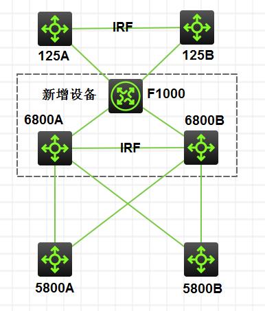

如下图所示,用户机房原有两台125交换机做了堆叠,最下面的两台5800直接连接至两台125上面,现在想增加一台F1000防火墙和两台6800交换机,两台6800交换机做IRF,像这种情况,有几个问题
1. 防火墙的4个接口该如何设置透明模式,是需要做两组端口聚合吗?
2. 两台125连接至防火墙的两个接口,能跨设备做端口聚合吗?
3. 两台6800连接至防火墙的两个接口,能跨设备做端口聚合吗?
4. 两台6800上面的哪些接口需要做端口聚合?
由于125和6800都是做了IRF,因此防火墙与125做一组链路聚合,防火墙与6800做一组链路聚合。
关于跨设备做链路聚合,需要使用到DRNI技术。
如果是在6800上,也要做两组链路聚合,分别是与防火墙一组、与5800一组。
您好,个人觉得应该不用,因为是是125与防火墙,防火墙与6800分别做的链路聚合。

防火墙上面做完两组链路聚合以后,125与防火墙相连的两个接口,需要跨设备做链路聚合吗?
发表时间:2020-08-26
得闲饮茶013 发表时间:2020-08-26
粉丝:19人 关注:0人
跨设备聚合了解一下drni
