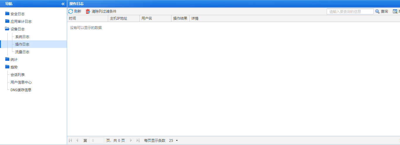

如图,为什么防火墙为什么不显示操作日志,是哪里还需要配置吗??

不需要,默认开启
随意制造一点操作,里面自己会有日志
回复啊哦:
web就是在这看的,不需要配置,不管操作上面,都会记录,我看你这界面好老啊,有条件可以升级版本看看

按理说用户登录、退出,新建本地用户这些操作应该都会留下操作日志啊,为什么没有呢?上下的系统日志和流量日志都有内容,就操作日志没有啊

用户登录、退出是再系统日志,新建本地用户这些或者接口增删配置都会出现在配置日志里面

那请问哪里有配置日志选项,我没有找到。 再有就是那什么样的操作才会出现在操作日志里有记录

可以看下命令行dis logbuffer是否有操作日志的反馈。比如登陆设备、进入端口、配置命令之类的。
同时看下系统日志、流量日志是否有显示。
