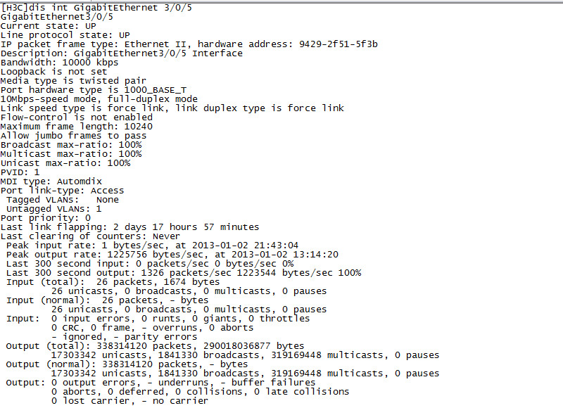

S5024PV3端口利用率100%,但无丢包,正常吗?
2020-08-27提问
  • 1收藏,2100浏览
这个是最近5分钟出方向的利用率100%
没有影响业务的话可以先观察下。影响到业务了再检查下设备的运行状态及日志反馈。
zhiliao_ykUFgP 知了小白
这个交换机有若干个100M端口和10M端口,利用率较高,超过60%。ping设备有丢包现象,但交换机上查不到,定位不到原因。
