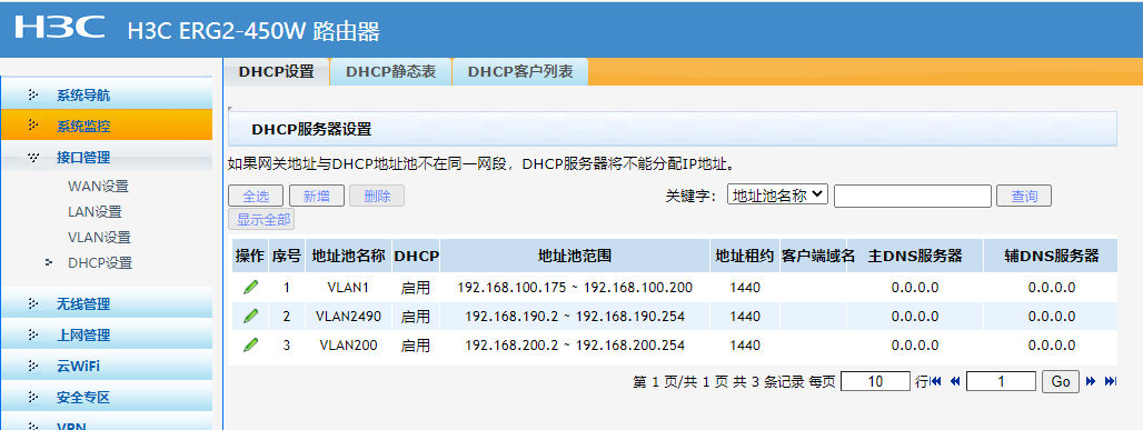

DHCP的设置

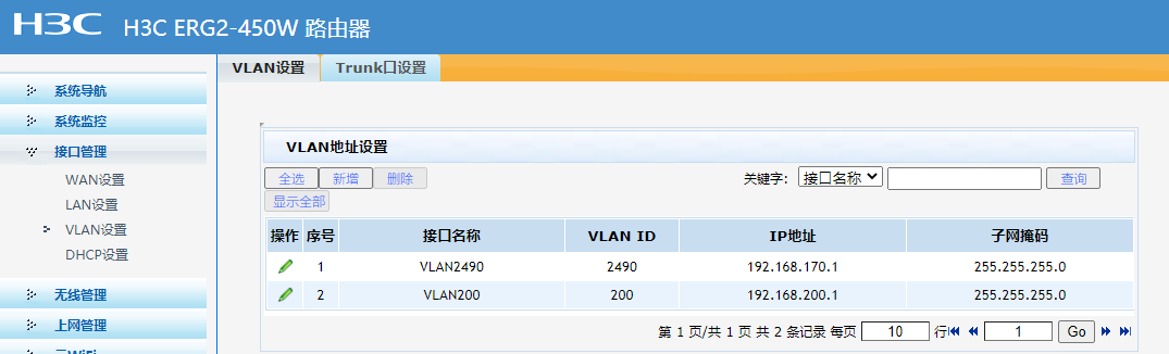

VLAN设置:

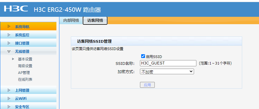

问题1:
为什么我的设备连接H3C_Guest时,分配不到ip?如果能分到ip,分得ip是哪个网段的?
问题2:

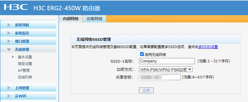

手机连接Company这个wifi时,为什么分到的ip是100网段的,而不是170网段的?sssid不是和2490绑定的吗?

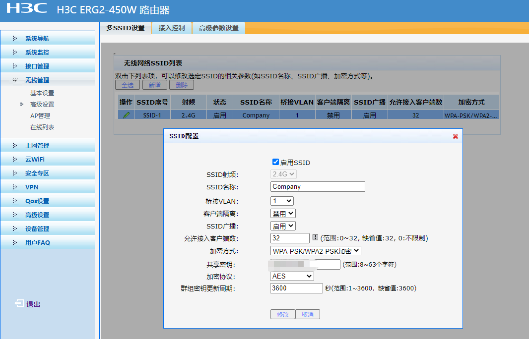

为啥vlan2490删不掉,看ssid高级配置里面,他桥接的vlan是1,而不是2490
注意设置下桥接VLAN,将不同的SSID桥接到不同的VLAN看下:
同时注意下VLAN IP和DHCP地址池的分配都要同一个网段内。
关于VLAN2490无法删除的问题,可以将桥接VLAN修改后,再删除看下。

我的配置里面只有一个ssid,而且桥接的是vlan1,已经尝试过删除2490,还是提示有绑定了无线ssid,所以想知道为啥?为啥不能删除2490?
