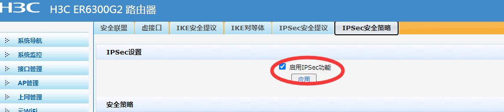

重启IPSEC功能也可以达到重建IPSEC vpn。不需要重启路由器。分公司有个5200也还是干的,时不时VPN就断开了
