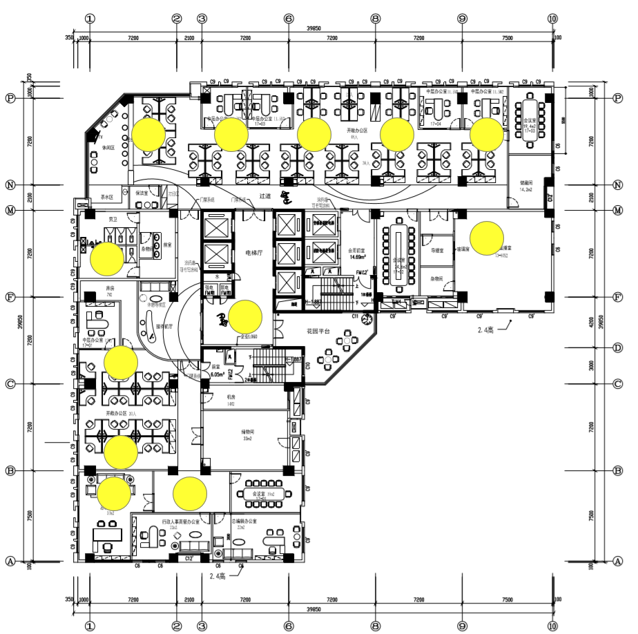

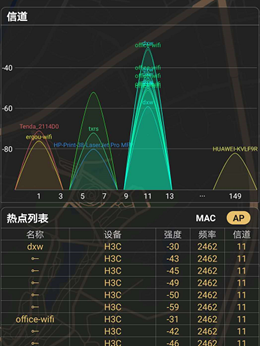

公司一共2层,平均每层大概1000平。之前供应商组网配了23个AP(型号WAP621),两个无线路由SSID(内外+外网),全部用的11信道。
图1:无线信号情况
图2:AP分别情况
AC设置自动调整信道与功率后,有明显的改善。不考虑总带宽与终端数量的情况下,单看配置布局是否还有优化空间?
另外,想咨询下。是否可以让单个AP的两个无线信号使用不同的信道。
比如,ap1工作时,wifi1使用1信道,wifi2使用6信道。这样相邻的AP2就能错开频道。上网查了下,有的说行,有的说不行。
另外预算只够替换4台WAP712C 5G,如何搭配更合理。
不行,信道是由射频卡决定的,和射频卡上的无线信号没有关系
只要AC支持,AC有授权就可以买。
