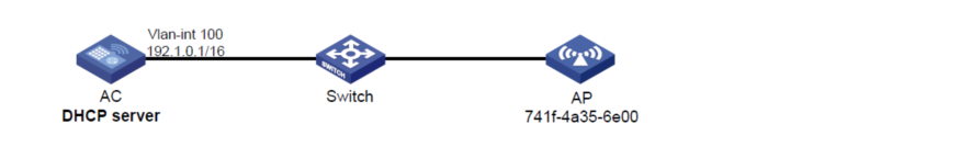

WAC360+WAP722-FIT,死活联不上,发现不了设备
WAC360+AP
粉丝:97人 关注:1人
H3C无线控制器自动AP典型配置举例(V7)
1  组网需求
如图1所示,AC作为DHCP服务器为AP分配IP地址,现要求使用自动AP功能,实现AP与AC自动关联,并且在关联后将AP转化为固化AP。
图1 自动AP配置举例组网图
2  配置关键点
2.1  AC的配置
(1) 在AC上配置相关VLAN,并放通对应接口,开启DHCP server功能,AP
通过DHCP server自动获取IP地址。
(2) 开启自动AP功能和AP自动固化功能。
[AC] wlan auto-ap enable
[AC] wlan auto-persistent enable
2.2  Switch的配置
# 创建相关VLAN,配置L2 switch和AP相连的接口为Trunk类型,PVID为AP 管理VLAN,并开启PoE供电功能。
3  验证配置
# 通过display wlan ap all命令可以看到AC与AP建立连接,AP的状态为Run。
[AC] display wlan ap all
Total number of APs: 1
Total number of connected APs: 1
Total number of connected manual APs: 1
Total number of connected auto APs: 0
Total number of connected common APs: 1
Total number of connected WTUs: 0
Total number of inside APs: 0
Maximum supported APs: 3072
Remaining APs: 3071
Total AP licenses: 128
Remaining AP licenses: 127
 AP information
 State : I = Idle, J  = Join, JA = JoinAck, L = ImageLoad
         C = Config, DC = DataCheck,  R  = Run, M = Master,  B = Backup
AP name   AP ID   State   Model             Serial ID
741f-4a35-6e00  1  R/M  WA4320-ACN-SI   219801A0T78156A00049

现在就是这样联接的,在ac的日记里可以看到端口设备获取到IP地址,但在ap管理上看不到,只能telnet进ap

售前需要确保AP在AC上注册上线,其次服务模板需要创建并使能,第三,需要将服务模板绑定到相应AP射频口下并使能射频口。同时,还需要保证地址池正常
ap一直显示空闲状态
发表时间:2020-08-27 更多>>
ap一直显示空闲状态
发表时间:2020-08-27
发现不了AP的话,一般是两类问题
第一检查AP是否获取到地址,AP与AC是否能通。
第二检查AP的DHCP配置中是否配置了了option 43,在三层注册的情况下未指定该参数,AC是无法发现AP的
不行,还是老样子
option 43,在哪里设置。没有看到
发表时间:2020-08-27
在ap的地址池里面去配,web不一定有这个
zhiliao_20803 发表时间:2020-08-27
回复:
ap的地址由谁分配的,就去哪里配
回复zhiliao_20803:
我在AC里配置了,还是一样,发现不了,固化不了IP地址,在日记里看到这个ap有获取到地址,可以TELNET 进去。。
发表时间:2020-08-27
如果你已经开了自动注册,这样ap就会注册上了。你重配完地址池之后,有手动reset dhcp server ip-in-use,让ap释放以前的获取的地址吗
不行,还是老样子
