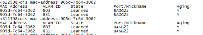

交换机学习到同一个mac地址,但是这个mac地址却带有不同的vlan标签
请问这是什么问题?
请问这是什么问题?
看下BAG22有哪些物理成员端口,其次dis lldp nei list看下是哪台设备上来的。
去到相应的设备上dis mac-address进一步排查下。
