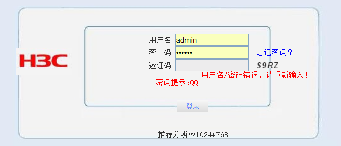

H3C ER8300不能修改LAN的IP,修改后路由器不能分配IP地址,IP地址变成169.254.X.X,还有一种情况就是不能正常登录路由器管理界面,验证码总是不对。

关于验证码错误的问题,可更换其他浏览器、清理浏览器缓存后再登陆看下。

问题解决了,主要是我用360浏览器进入管理界面造成的,恢复出厂设置后,改用系统默认IE浏览器进去进行设置操作没有问题。所以设置路由器一定要用系统默认的IE浏览器才行。还是感谢大家相助!
