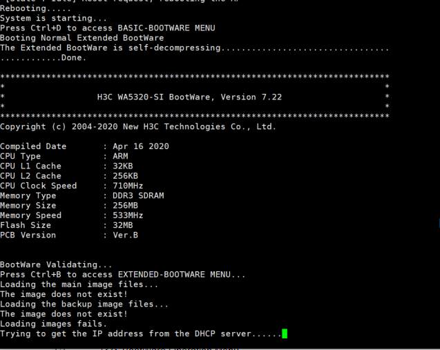

WA5320-SI 需要把瘦AP 模式改为 胖AP 模式,在官网下载到该产品对应的 fat 固件版本,使用 3cDaemon 做DHCP 传进去,再按照《轻轻松松配置无线V1.2》的 “3.1.03 AP瘦切胖配置方法  ”(之前的WA4330-ACN 是能成功刷机的),这个 WA5320-SI 重启后却没生效,FAT固件:
H3C WA5300-CMW710-E2324P10-FAT
还是一直如下提示和重启:

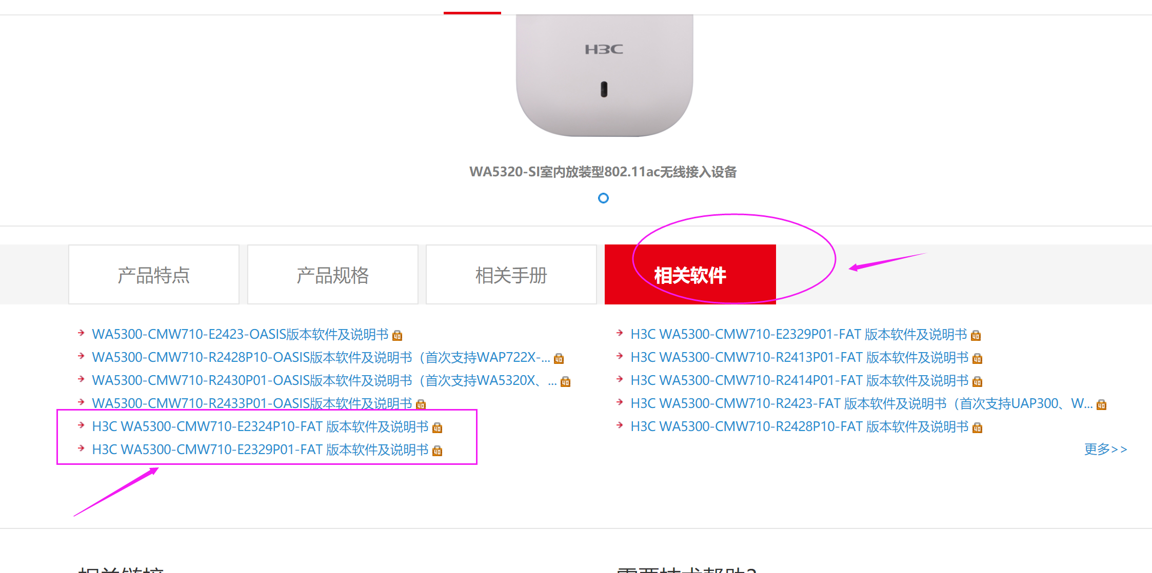

我看到这款产品的相关软件,有本地 FAT版本才下载刷它的呀。 https://www.h3c.com/cn/d_201706/1001330_30005_40.htm
你看产品支持与服务中的软件下载栏目,这里面才是准确的,你看的这个是按照系列关联的,5320-SI按照系列也算是53系列的

你这5个版本,我都分别刷过了,重启后,还是不能用,也致电过 华三400售后,执行Ctrl+Y: 将ap改成oasis模式,也是没成功。还是这个“ Trying to get the IP address from the DHCP server...... ”界面

这款AP现在没有胖版本,只有云版本,应该在官网上下载云AP版本,然后按照方法操作升级:https://zhiliao.h3c.com/Theme/details/71526,切换云模式的操作方法和胖模式不一样。对应软件如下:
http://www.h3c.com/cn/Service/Document_Software/Software_Download/IP_Wlan/Cloud_AP_Series/H3C_WA5300_OASIS/
版本和型号是否对应是需要看版本说明书的配套表的

我看到这款产品的相关软件,有本地 FAT版本的呢 https://www.h3c.com/cn/d_201706/1001330_30005_40.htm
烟花里的尘埃 发表时间:2020-08-28
没有啊,你看后面的说明,H3C WA5300系列版本(适用于WA5530、WA5510E-T、WA5530-SI、WA5630X、WA5320X、WA5320X-SI、WA5320X-E、WAP723-W2、WAP722X-W2、UAP300、WA5320i、WA5320i-LI、WA5320X-LI、WA5530-LI、WA5530S、WAP722XS-W2、WA5340)这里面都没有写5320-SI这个型号,当然不支持了
