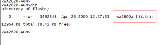

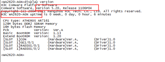

我当前的版本是瘦AP
升级为胖AP提示Failed to set boot file on slot 1
请问是不是版本不对,求该版本的FAT升级文件,r1106p07是在官网能找到的最低版本号了

瘦转胖,不能直接用boot-loader 指定版本,它是需要转换AP模式的,按照这个操作:http://zhiliao.h3c.com/Theme/details/3012

不支持自定义名称
把fat固件名称修改成wa2600a_fat.bin在试试吧
