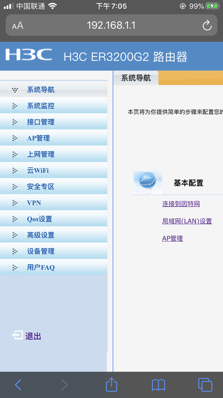

您好,在AP管理这里找一下: AP管理→配置管理→无线基本配置
得闲饮茶013 发表时间:2020-08-28 更多>>
我的设置界面没有 无线基本配置
玫宫禾|佤山特产 发表时间:2020-08-28
我在楼下发截图了
请看我的设置界面
