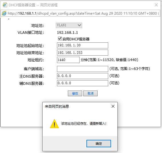

DHCP服务器设置中,VLAN1地址池的DHCP被设置为禁用后,在设置启用点击 修改 时提示 该地址池已经存在,请重新输入。
这是网关路由器,
生产序列号:219801A07T9146Q00451,
软件版本:ER3100V201R017,
bootrom版本:1.1.1.7,
硬件版本:VER.B

看下有没有其他地址池冲突了,如果没有就换个浏览器测试下
我把所有其他的DHCP池的设置都删除了,重新设置没问题了

感谢回答,请问一般什么浏览器能设置呢,Chrome好像不行,正在用IE

可以将启用的勾选去掉后,取消。然后回到配置的界面再启用,不点击修改,取消看下是否能启用。或者可以试下删除掉这个地址池在重新建立看下。
另外可更换其他浏览器试下。
以下是ER3100的用户手册:https://www.h3c.com/cn/Service/Document_Software/Document_Center/Routers/Catalog/ER/ER3100/Configure/User_Manual/H3C_ER_UM-6W105/
