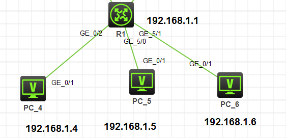

虚拟机测试环境中,一台路由器和三台虚拟PC,路由器的VLAN 1 接口IP为192.168.1.1,相应下联端口启用桥模式后,为什么这四个设备互相ping不通,也学习不了ARP,问题出在哪里呢?
根据如上网络拓扑图,以下是部署要点,请参考:
1、G0/2、G5/0、G5/1都修改为桥模式,可尝试划分到VLAN 1看看。
int gi 0/2
port link-mode bridge
port link-type access
port access vlan 1
int gi 5/0
port access vlan 1
int gi 5/1
port access vlan 1
2、设置好VLAN 1的IP,参考命令如下:
int vlan 1
ip address 192.168.1.1 24
3、电脑填写好IP地址、子网掩码、默认网关。另外模拟器里面的电脑网卡是禁用的,需要启用。
粉丝:5人 关注:1人
arp都学不到还是配置层面有问题,看下是不是接口模式划分问题
粉丝:97人 关注:1人
😓桥模式是什么模式
学到了 牛
李云龙的意大利炮 发表时间:2020-08-30 更多>>
接口模式分桥模式和路由模式,分别对应二层接口和三层接口
zhiliao_jUoupn 发表时间:2020-08-30
学到了 牛
粉丝:1人 关注:1人
重启了一下虚拟PC1,正常了。谢谢大家!
