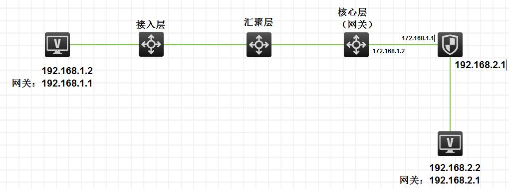

拓扑图如上,假如192.168.1.2 ping 192.168.2.2存在丢包,我看大神们经常使用流统来确认丢包的具体位置,想咨询一下流统相关的问题
1.流统是否用来排查二层丢包情况,比如这个丢包是发生在接入层或者汇聚层?
2.跨三层是否可以直接用ping来确定是否丢包,比如用终端直接ping 172.168.1.1或者172.168.1.2、192.168.2.1来确认丢包位置?
粉丝:97人 关注:1人
不管那台设备,都可以做流统,通过流统的确定设备的报文是丢在哪一个方向
可以的,流统都是通过ACL去匹配的,但是这种比较复杂,你可以在设备上开启
ip unreachables enable
 ip ttl-expires enable
开启这两条命令以后,tracert看下到哪丢了,或者挨个ping一下互联地址,到哪不通就是哪里有问题。

好的
小白白 发表时间:2020-08-30 更多>>
对了,想起一个问题,二层设备怎么做流统呢?二层设备能写acl匹配源目地址么?
小白白 发表时间:2020-08-30
回复小白白:
可以的,傻瓜的不行,可console进去配置的设备都可以,调用的接口下就行了
李云龙的意大利炮 发表时间:2020-08-30
HCL做流统实验有效果吗?我这边照着手册做出来没效果呢,acl写的任意地址,都没有匹配记录
小白白 发表时间:2020-08-30
回复小白白:
可以看到匹配次数,桥接本地网卡可以长ping,HCL没试过,模拟器bug多吧,建议有项目的时候,找真机试试看
好的
小白白 发表时间:2020-08-30
粉丝:24人 关注:0人
流统二层和三层的流量都支持
如果是中间链路有问题,可以逐段ping,但是如果有策略的话(比如针对目标ip)就不行了,需要直接ping目标ip,流统确认丢包位置
问题一解答:二层设备和三层设备都可以做。
问题二解答:如果跨了三层的互通,建议采用分段PING的方式,从网关开始,逐步向上PING,包括互联地址之类的。看在哪个节点开始丢包或延迟非常大,就在相应的节点进一步排查。
当然为了进一步的确定丢包点,部署了流统后,直接PING和分段PING都可以同时进行。
