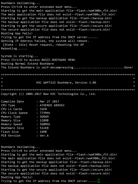

wap 722s,公司门店拿过来的,告诉我坏了
故障现象:
接入内网,灯点亮,橙色,过一会变成绿色,WiFi信号无
通过MAC地址找到这台AP的IP地址后,ping 这个IP正常接通,telnet 进去正常。但是过一段时间灯就变黄,也ping不通,如此循环......
在get ip后,telnet进去
由于自己对h3C设备不是很熟,查询一番怀疑是FIT模式或者固件损坏导致,根据这篇文章
https://zhiliao.h3c.com/Theme/details/45609
格式化了flash,重启后再也起不来了,
上官网下载了最新对应的wap722s,FAT固件
用console模式
更新了BTW,上传了bin固件,
公司有的门店有AC,
有的用的胖模式接在路由器下。
现在只想让他做个胖模式当AP用

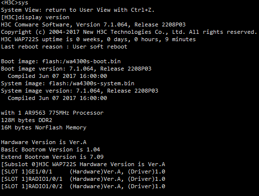

有具体详细步骤么,我跟着来,感谢!
看到在启动的时候在获取软件版本和IP地址。说明现在是FIT模式下。
如果要部署为FAT AP,则导入FAT软件版本后,在使用ap-mode fat切换。
以下是WAP722的用户手册:
https://www.h3c.com/cn/Service/Document_Software/Document_Center/Wlan/WAP/WAP722/
