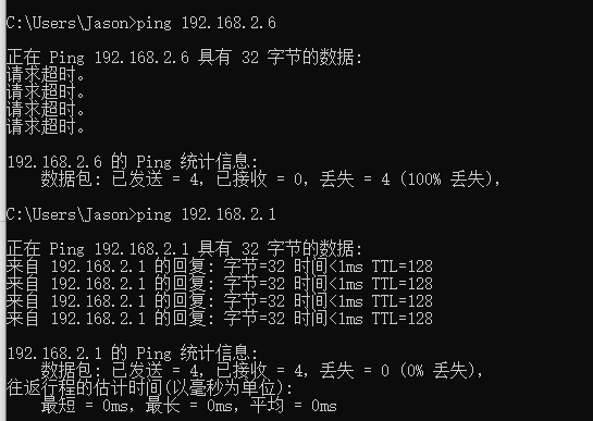

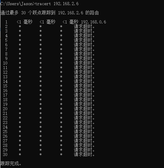

我司有两台H3C ER3260G2 ,分别设为 路由A和路由B 。
路由A的Lan1口【VLAN1 192.168.0.1/24】 连接到 路由B的Wan2口【设置成192.168.0.6】
路由A 静态路由如下:
现在路由B可Ping通路由A 局域网内的设备, 而路由A只能Ping路由B 局域网对应网段网关192.168.2.1 ,其余设备均无法Ping通。
路由B配置静态路由如下: 目标地址 192.168.0.0/24 下一跳 192.168.0.1 出接口 Wan2
烦请告知路由B还缺什么配置 可以让路由A的设备正常访问路由B 局域网的PC , 谢谢 。

H3C ER3260G2  路由A : VLAN1:192.168.0.1 /24   Lan1: VLAN1
软件版本:ERHMG2-MNW100-R1116
H3C ER3260G2  路由B : VLAN1:192.168.2.1 /24    Wan2:192.168.0.6/255.255.255.0/192.168.0.1

因为是路由器A的LAN口连接到路由器B的WAN口。应该是路由器B的WAN部署了NAT转换,或本身WAN下的设备就无法访问。
因此为了实现路由器A能访问到路由器B以下的设备,以下是配置要点:
1、先确保路由器A的LAN口和路由器B的LAN口路由可达。
2、根据概述的网络结构,可在路由器B上部署L2TP VPN,配置为LNS。
3、路由器A下的终端可通过L2TP VPN的拨号,链接到路由器B,从而访问路由器B下的终端。
