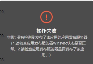

A2020-G运维审计系统 有些资产需要通过web方式来进行运维管理,但是添加好资产以后,点击访问,会弹出如下提示,请问要如何处理呢

我现在就是不知道应用发布服务器要怎么发布了?

可以使用ie代填,以下是部署要点:
1.找一台服务器作为ie代填的承载,安装堡垒机的控件,部署服务器的远程桌面协助,远程服务。
2.在堡垒机配置应用,指向到远程服务器。
3.进行运维规则的授权。
就是单点登录器之类的

堡垒机的控件主要是指什么?
zhiliao_7cJDI3 发表时间:2020-08-31
就是单点登录器之类的

需要应用发布服务器。

也可以啊,不影响,发布就行了

我的服务器是win server 2012的,而且堡垒机的版本比较新

也可以啊,不影响,发布就行了
