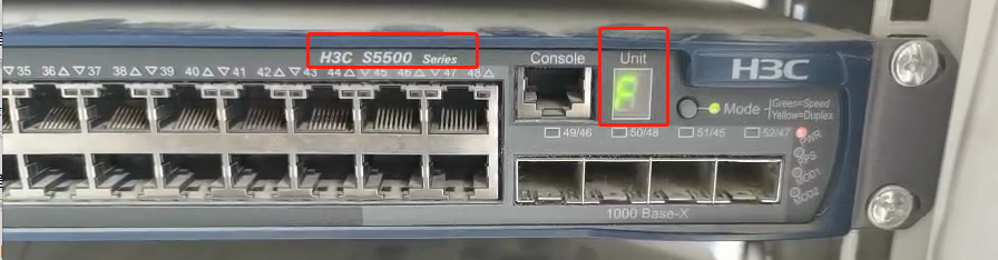

F一直在闪烁,代表什么意思?

F的话应该是交换机风扇故障了  进设备display fan看下
7段数码指示灯与系统状态指示灯相结合可以更详细的指示出设备的工作状态,具体请参见表1-11。
表1-11 7段数码指示灯说明1
7段数码指示灯面板标识
指示灯状态
说明
系统状态指示灯(PWR/SYS)状态
7段数码指示灯状态
Unit
绿色闪烁
7段数码指示灯依次显示具体数字
交换机处于上电自检过程中,7段数码指示灯显示正在进行的自检项编号
红色闪烁
7段数码指示灯闪烁显示具体数字
交换机上电自检失败,7段数码指示灯闪烁显示自检失败的自检项编号
绿色闪烁
数码管顺时针方向逐个被点亮
软件加载过程中
红色常亮
7段数码指示灯闪烁显示“F”
交换机风扇故障
红色常亮
7段数码指示灯闪烁显示“t”
交换机过温告警
绿色常亮
7段数码指示灯显示“C”
表示当前交换机为集群中管理交换机
7段数码指示灯显示“S”
表示当前交换机为集群中成员交换机
7段数码指示灯显示“c”
表示当前交换机为待加入集群的候选交换机
7段数码指示灯显示具体的数字
表示当前交换机在IRF系统中的Member ID
登设备看下吧 ,应该哪里硬件故障了

F是绿色闪烁的,看表是红色常亮,显示F,是风扇故障。我看power指示灯是红色的,可能单电源。
