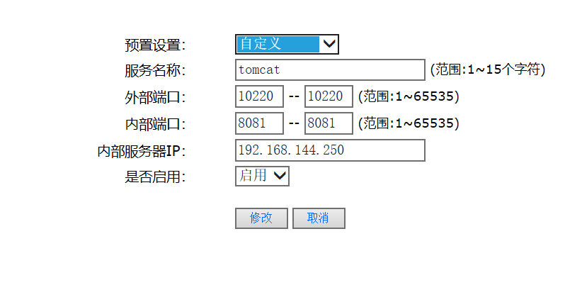

路由器的远程管理中,设置好端口号,启用远程控制之后,通过外网IP+设置的端口号(比如8088),可以登录到路由器的WEB界面,但是个人的搭建的WEB服务器(Tomcat),在虚拟服务器设置中添加了端口映射,在外网还是访问不到。
关了路由器的远程控制之后,用之前远程控制的8088端口,给我自己的WEB服务做端口映射,在外网还是访问不到。
内网访问都没有问题,路由器的WEB服务用多个端口测试,外网都可以访问,但是个人的WEB服务,用测试的端口,外网都访问不了。
找售后看了路由器的配置,配置没有问题。
求各路大神帮忙解答一下,谢谢。

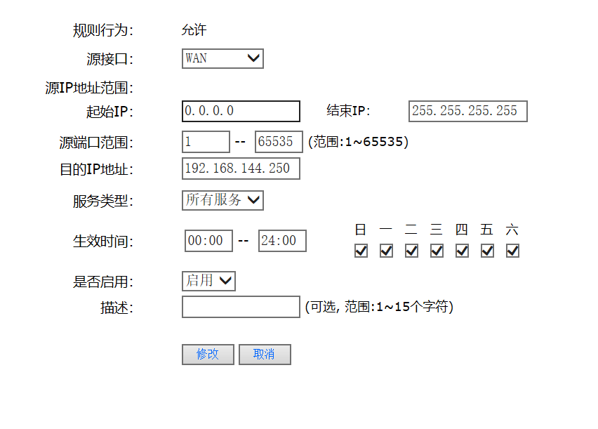

你好,虚拟服务器和防火墙的配置上传到另一条评论了,防火墙刚开始是按图片上配置的,后来关了。
zhiliao_1c2mKv 发表时间:2020-08-31

虚拟服务器配置防火墙配置
设置一对一NAT,外网可以访问,但是设置端口映射,外网不可以,有人遇到同样的问题吗?
zhiliao_1c2mKv 发表时间:2020-09-01 更多>>
