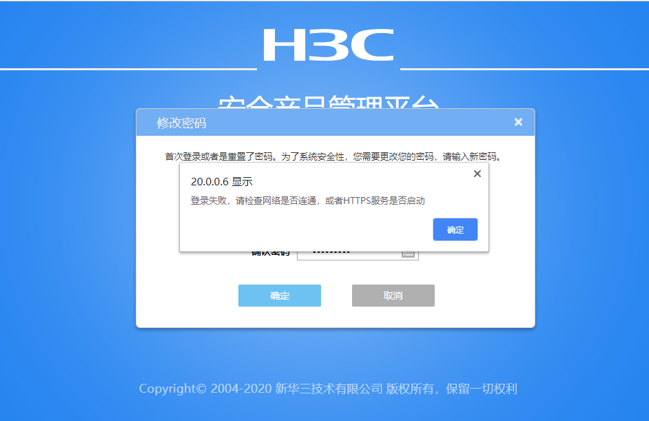

请问 H3C SecPath M9010 此台防火墙在启用了密码管理功能后,再次以 admin 登录时会让改密码,改完点提交后有以下提示,请问是什么问题导致的?我登录界面用的是Https登录的。谢谢

新版本要求密码复杂度要超过10位数,不能单一
您好,我再次输入符合要求的密码后,提示还是这个,让检查网络是否连通,或HTTPS服务是否启动,这个会是BUG么?

由于开启了密码策略,因此在设置密码时注意长度、复杂度。
需console登录重新配置下密码。
