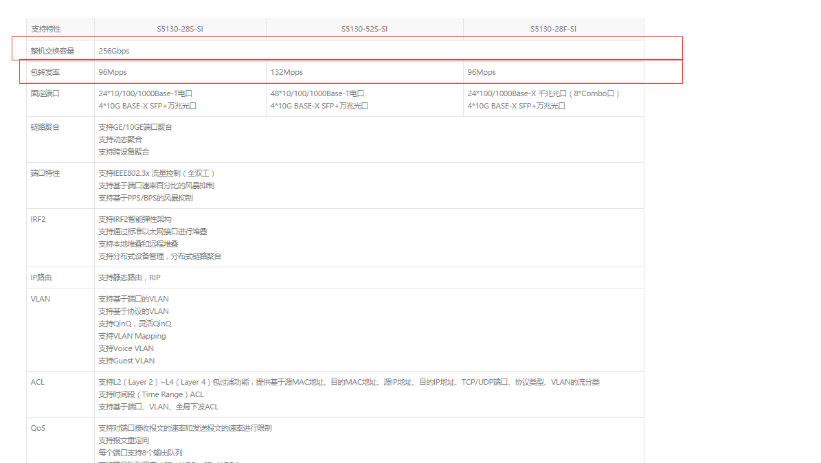

一台接入交换机连满了用户,同时上面也挂了AP,用户通过有线与无线接入网络。请问从哪方面可以查看该交换机目前数据转发状态是否达到了瓶颈,S5130系列接入换机一般支持多少个用户接入。

可以看下接口流量,交换机只转发吗?不涉及到认证的话是没有用户限制的,只要接口带宽够就行
粉丝:97人 关注:1人
这个不是看用户的,是看包转发率的
