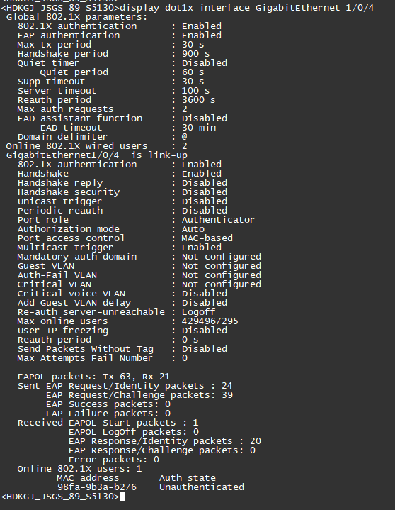

现在有一台交换机同时启用了MAC地址认证和dot1X认证,但是现在有一个用户通过了MAC地址认证,没有通过802.1X认证,但是他还是能通过这台交换机上网。请问这个问题要怎么排查。​​
下面是认证状态和交换机的配置​
在radius服务器上显示是认证成功的,但是在radius客户端上和交换机上的802.1X认证状态是没有通过认证的

什么版本的

交换机是v7的

V7的话,mac+1x的流程是这样的:若接口在UP的30秒内,一旦收到了802.1X认证报文,将立刻进行802.1X认证。当认证成功后,再进行MAC地址认证; 若接口在UP的30秒内,没有收到了802.1X认证报文,将进行MAC地址认证。 所以通过mac认证也是能上网的,是正常的

可能没有收到1x的报文,直接进行mac认证了

有没有办法能改成同时通过两种认证才能上网

正常情况是要两个都通过才行的,目前看来好像是pc没有发1x报文,所以直接进行mac认证了,这个可以抓包确认下
