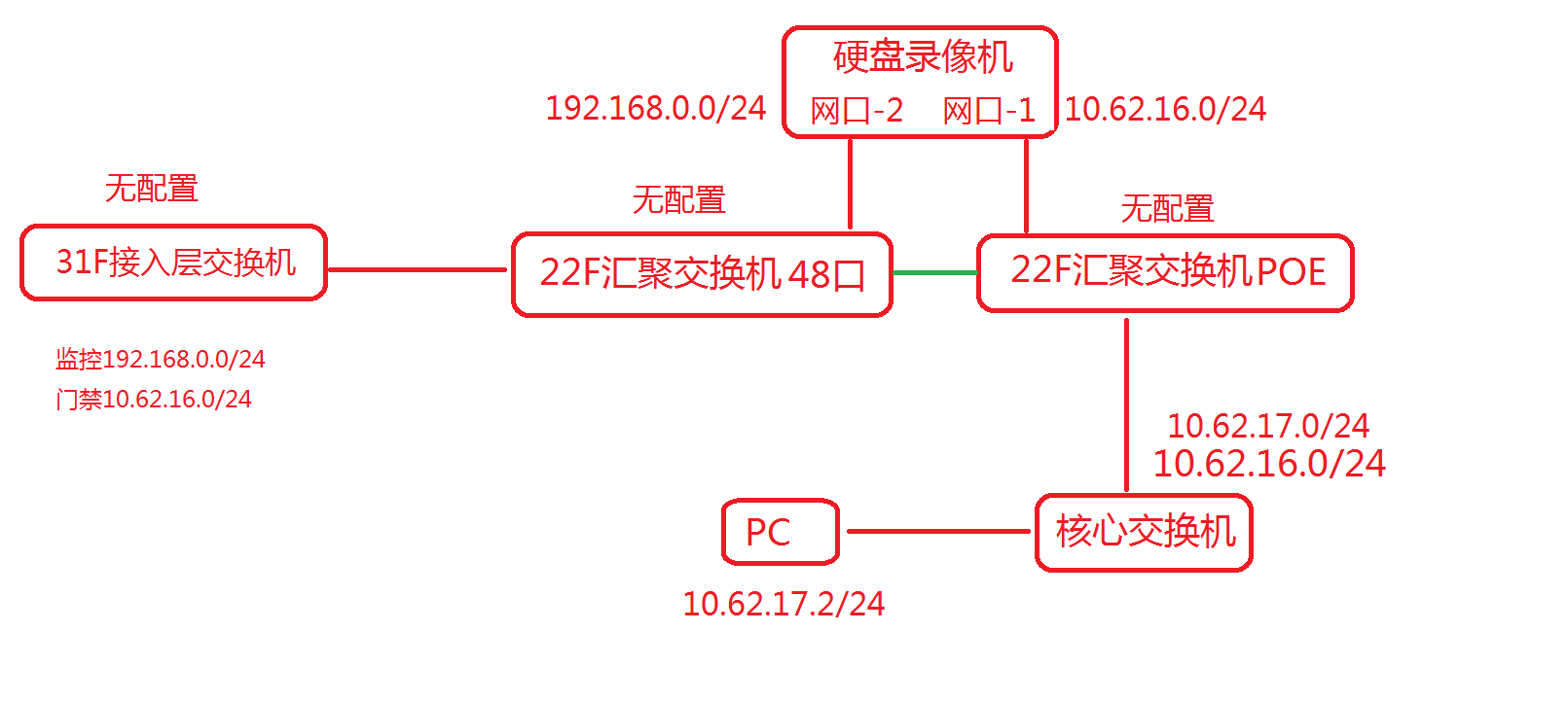

如图当连接绿色线后PC访问硬盘录像机将出现各种卡顿

如图
如图当连接绿色线后PC访问硬盘录像机将出现各种卡顿,不连接路色线PC访问不了10.62.16.0/24的门禁,请问为何连接绿色线后会出现卡顿

物理环路了
字字千金呀。硬盘录像机两个网口属于不同网段也属于环路吗?
zhiliao_bQOo5 发表时间:2020-09-01 更多>>
已经物理环路了,虽然属于不同网段,由于22F汇聚交换机和22F汇聚交换机POE都是无配置的,本身就处在一个冲突域内。
建议规划下VLAN进行广播域的隔离及配置STP来避免物理环路。
