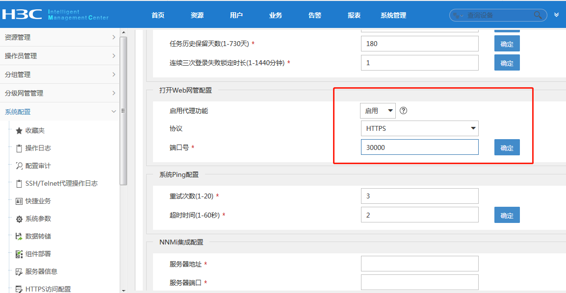

您好,imc plat7.3(E0504),想更改web访问的端口号,现使用http的8080端口,想更改为HTTPS登录,请问怎么操作

https://zhiliao.h3c.com/Theme/details/6658可以参考该案例
在“系统管理”-“系统参数”的打开WEB网管配置这里修改,可参考如下截图:
