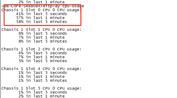

SR8808-X做堆叠 出口核心路由器 CPU利用率 58%是否偏高 ,请教排查思路
可以dis process cpu查看下哪些进程对于CPU的占用率是否高。
同时检查下dis logbuffer是否有相应的日志反馈。
另外正常的CPU利用率都在60%以下,需进一步观察下。
附件是相关进程
xiaodong 发表时间:2020-09-01 更多>>
附件是相关进程
